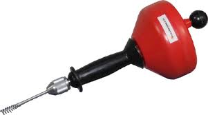

Ik zou dit beslist niet doen met een i.c.m. afstoppen, als je leidingen zwak gekoppeld zijn blaas je die ook nog uit elkaar. en een rioolslang op de hogedruk krijg je haast nooit door dat korte bochtje van de put.
Wil je een ontstoppings veer aanraden zoals op de foto, deze kun je vaak huren bij een bouwmarkt of verhuurbedrijf.
