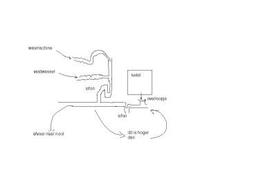

wij hebben bijgevoegde situatie in de bijkeuken. Op het moment dat de vaatwasser en wasmachine tegelijk water wegpompen, loopt het over bij het overloopputje onder de verwarmingsketel. (laagste punt waar 'lucht' vandaan komt).
Lang dachten we aan een verstopping (hoorden ook een borrelend geluid nadat het geheel was overgelopen), maar veel soda/ontstoppingsmiddel etc heeft niet geholpen.
Binnen dit forum al gezocht en https://www.klusidee.nl/Forum/topic/afvoer-wasmachine-overstroomt-advies-gevraagd.12892/ lijkt op onze situatie.
Alleen als wij de buis boven de sifon van de wasmachine hoger maken, dan komen we ver boven de hoogte van de wasmachine uit (wat volgens de beschrijving niet mag).
Vraag is nu: mogen we de sifon verder naar beneden laten lopen (bv eerst een bochtje naar beneden laten lopen tot zeg maar iets boven de grond (dus een 20 cm laten zakken), dan de sifon en van daaraf een buis van 50 cm omhoog? Of moet de sifon boven de horizontale afvoerbuis blijven?
Om snel even van de 'overstroming' af te zijn hebben we de sifon bij de wasmachine helemaal weggehaald en op de bocht van 45 graden direct de pijp van wasmachine en vaatwasser aangesloten. Sifon is toch alleen voor stank? Na een dag deze situatie nog geen luchtje geroken, dus de functie van de sifon op die plek is ons nog even niet duidelijk...
