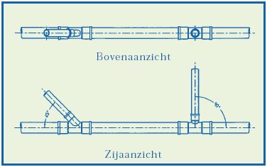

De valpijp van de afvoer van het toilet, met aansluiting op een 110 mm PVC buis, gaat verticaal (90 graden) door de vloer naar beneden in de afvoerpijp (125 mm) in de kruipruimte en daarna naar het riool buitenshuis.
Nu is mijn vraag kan ik beter in de kruipruimte deze 110 mm PVC toilet (val) afvoerbuis in een T stuk van 125/110/125 of een Y stuk met een flauwe bocht / hoek van 90 graden plaatsen? Ik heb nu een Y stuk maar denk dat als er grote behoeftes gedaan worden dat deze in de buitenbocht van het Y stuk vallen en dat dit mogelijk ophoping en mogelijk op den duur verstoppingen kan geven.
Daar ik nog niets gelijmd heb kan ik nog het Y stuk omzetten naar een T koppelings stuk.
Ik zou graag opinies hierover willen horen.
