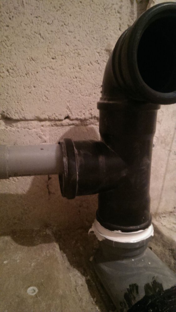

Ik heb met een sprongbocht 90/110 mijn toiletafvoer naar achteren gelegd zodat ik een inbouwtoilet kan monteren.
Omdat er ook een afvoer van de zolder komt (50mm) moest ik een T-stuk vinden dat ik aan kon sluiten op de Geberit wandclosetbocht (90mm) welke standaard is meegeleverd bij het inbouwreservoir.
Dit T-stuk is een mof/spie verbinding van 90mm. De afvoerbuis van boven kan ik met zo'n PVC-verloop met inwendig gat van 50mm verhelpen door deze in de zijkant van het T-stuk te plaatsen.
Het probleem is nu dat het T-stuk in totaal te hoog is, waardoor de toiletpot op 50 cm boven de vloer komt.
De sprongbocht is al maximaal in de vloer gelegd door deze uit te frezen.
Bestaat er ook zo'n T-stuk met een zijingang van 50mm (mof).
Dat zal in hoogte wel schelen? Of weet iemand een andere oplossing?

Het gaat om het toilet op de 1e etage van de badkamer.
De standleiding komt uit in een soort van provisiekast.
Ik dacht het vandaag zelf op te lossen door een gat van 50mm in de hoek van de vloer te boren om de afvoer van de zolder, beneden in de provisiekast aan te sluiten op de standleiding.
Leek me en goed plan.
Klein detail; eerst door een waterleiding geboord en daarna de elektra geraakt. Morgen weer wat te doen dus;)
Ik durf nu geen ander gat meer te boren, dus ik hoop op een korter T-stuk... (het gaat overigens niet om een mof/spie T-stuk, maar deze heeft 3x een mof met afdichtrubber.
Zo`n T-stuk dus 90mv x 50mv x 90spie zijn er niet.

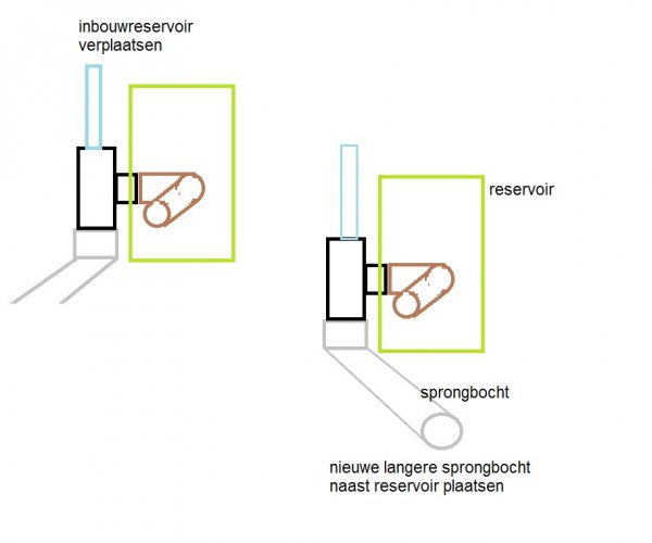

je kunt het ook anders maken mits je wat ruimte hebt.
Kan de reservoir niet wat over zij zodat je de bocht in de zijstuk van T-stuk plaatst en de 50 mm van boven in laat lopen.
Wil dat niet dan een andere sprongbocht die verder overzij kan gaan en daar een t-stuk met de aan sluit bocht via de zij spruit naar je reservoir laat lopen.
heb even wat getekend:

Da's een heel goed idee. Nog niet aan gedacht.
Probleem is dan wel dat ik de sprongbocht weer moet gaan verleggen (omdat mijn toilet anders te ver uit de hoek komt) en dus weer een stuk uit mijn vloer moet frezen.
Maar dat voorkomt wel een hoop (mogelijke) ellende als ik nog een gat probeer te boren...
Hartstikke bedankt voor de tip...
Ow...en de kit (polymax) heb ik er voor de zekerheid opgesmeerd... Weet net of de rubbers over 10 jaar nog steeds afdichten. Is voor mijn eigen gemoedsrust...
Nogmaals bedankt voor DE gouden tip...
Even wat verder gezocht over de grens deze is 90mm met spie 45 graden dus zakt hij zo 7 cm de aan sluiting.
Zet je de wc niet op 40 maar 43 of 45 heb je weer meer speling, voor de ouwe dag is een 45cm hoge pot aangename.

Dat zou ook nog kunnen, maar je eerste oplossing is sneller.

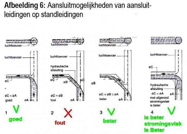

Bij mijn weten moet de afvoer van de 50 mm buis echter altijd horizontaal zijn, zodat je geen vacuum trekt. Bij 90 graden blijft er altijd ruimte over voor de lucht. Anders gaat er van alles borrelen..toch?
Ander t-stuk is snellere alleen die moet je bestellen dat duurd even denk ik.
dan neem je voorbeeld 3 ga je met stuk buis 90 om hoog schuin dan een bocht 45graden en daar in een verloop 90 x50.
