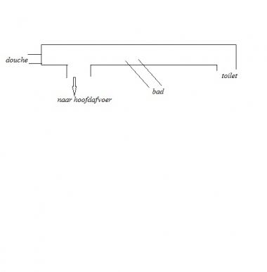

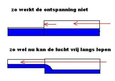

Wij hebben onlangs een bestaande kamer verbouwd, maar hebben nu te kampen met een stinkende afvoer. De stank komt uit de douchedrain. We hebben alleen de oude afvoerleiding vervangen en alles weer aangesloten op de bestaande riolering.
Er ligt nu een 110 mm afvoer waarop de toilet is aangesloten. Halverwege is het bad hierop aangesloten met een 50 mm afvoer. De drain is bijna op het eind aangesloten op de 110 mm buis middels een 50mm. Hier tussenin zit nog een ontluchtingsbuis die door het plafond gaat tot onder de dakpannen.
De 110mm buis gaat tussen de aansluiting van de drain en het bad middels een t-splitsing door de vloer naar beneden naar de oude, al bestaande aansluiting.
Wie weet hoe ik dit kan oplossen?
