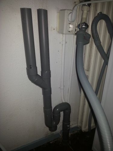

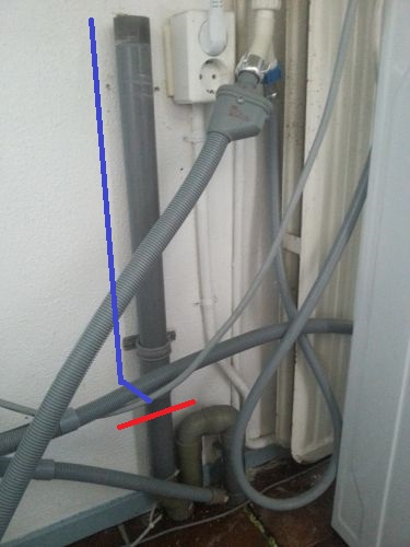

Het volgende dit is mijn huidige situatie:
Hier even het Y-stuk weggehaald
Dit heeft jarenlang goed gewerkt, althans dat dacht ik totdat ik een paar weken terug ineens water hoorde 'lopen'. Ik heb het ook niet aangesloten maar me ex-schoonvader. Hij had er wel verstand van dacht ik.
Ik dacht eerst zal wel maar toen kwam BCC vandaag om de nieuwe vaatwasser aan te sluiten en die zei dat vaatwasser er te kort in zit...
Allereerst wil ik even aangeven dat ik nul ervaringen heb met zulke dingen. Ik ben ook niet een klusjesman.
Dus de volgende vragen 1 kan ik dit zelf doen of 2 moet ik iemand anders hiervoor laten komen?

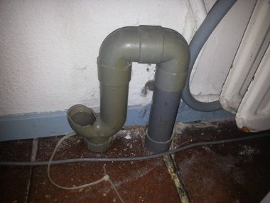

Ik ben bij de Gamma geweest en daar hebben ze mij het volgende verteld ik moet een stuk van (afbeelding 2) de pvc pijp afzagen.
Maar ik vraag me af hoeveel? de helft? En die pijp zit natuurlijk in die sifon. Kan ik gewoon die pijp zagen zo op deze manier, dus dat ie in die sifon zit?
Als ik dat gedaan heb dan heb ik het volgende:
Dit zijn de nieuwe onderdelen die ik bij de Gamma heb gehaald.
Een Y-stuk (zelfde als die andere maar just in case dus), een bochtje en een stuk nieuw PVC.
Wat ik dus wil doen is hem op deze manier in de oude pijp zetten.
Natuurlijk zaag ik deze PVC pijp af en zet ik dat andere stuk in de linkerkant, maar even om zeker te weten of ik het zo goed doe.
Ik heb ook hard pvc lijm, hoe lang moet dat 'drogen', dus hoe lang moet ik de pijp met 'rust' laten alvorens ik de vaatwasser en de wasmachine kan gebruiken?
En kan ik van tevoren dit gedeelte doen en dan pas als laatst de oude PVC pijp door midden zagen en dit erop te zetten met de lijm?

    Lekt het? Loopt het over?
    Ro1986
    Ja het een of het ander. De deur naar de keuken is dicht, maar je moet je voorstellen alsof je een emmer water leeg gooit op een stel tegels dat is wat ik hoor. Maar het kan niet heel veel zijn want ik zag er nooit wat van.
    Maar ja de vaatwasser staat in het midden en de droger links en de wasmachine rechts.
    Je hebt het verkeerde Y stuk gekocht.
    Dat moet 3 x mof zijn, en nu zit aan de onderkant een spie aansluiting.
    Kijk maar eens naar het oude Y stuk, maar dat kun je misschien ook nog gebruiken.
    De bestaande buis laag doorzagen en daar dan het Y stuk op lijmen, en de 2 afvoer buizen weer op het Y stuk lijmen.
    Zie tekening.
    Wel even de 2 buizen vastzetten met een beugel aan de muur.
    Als je de delen in elkaar gelijmd hebt, kun na 10 minuten de machines weer gebruiken.

    Nu wil ik beginnen om de pijp te zagen maar dan zie ik dat ie uit 2 delen bestaat.
    Je ziet het net niet op de afbeelding omdat de afvoer van de wasmachine er doorheen loopt.
    De bovenste pijp is 'breder' dan de andere maakt dat nog uit?
    Ik weet namelijk niet of het Y-stuk in het minder brede stukje pijp past.
    EDIT: ik zie nu dat er een tussenstukje zit dus ik zaag hem inderdaad daaronder af.
    Ro1986

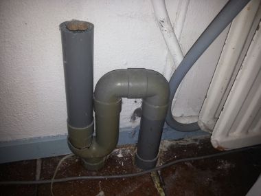

    Met me domme hoofd ben ik te hardhandig wezen zagen en nu is de sifon afgebroken kan ik daar nog wat mee?
    Nee daar kun je niets meer mee.
    Dat moet dus een nieuwe sifon worden.

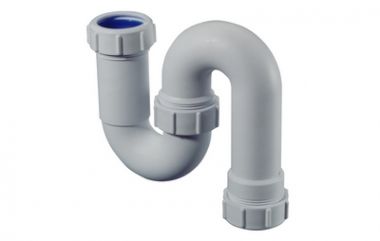

    Als je hetzelfde type neemt, zul je de buis die uit de vloer komt eerst een stukje moeten verlengen, anders past de sifon er niet meer tussen.
    Als je deze sifon neemt, kun je die met de knelkoppelingen die er op zitten zo op de bestaande buis die uit de vloer komt er op schroeven.

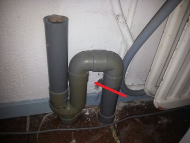

    De oude sifon, hier doorzagen.
    Hoed bij het zagen ook even de buis aan de onderkant vast, zodat die straks ook nog afbreekt in de aansluiting van de vloer.

    Gisterenavond alle spullen gehaald maar had geen zin meer om verder te gaan.

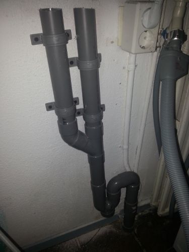

    Vandaag heb ik alles afgemaakt en dit is het resultaat.
    Ze hadden die mooie sifon niet met die knelkoppelingen helaas.
    Dus net eronder afgezaagd zoals Peter aangeeft, dan een soort van 'koppelstuk' erop gezet, nog een stuk PVC, sifon weer een stukje PVC en vervolgens het klaargemaakte Y-stuk.
    Ik heb nog klemmetjes gekocht maar die zet ik er vanavond even op, moet even de boor van de buurman lenen :P
    Maar ik vind het best mooi, voor een eerste keer toch ? :)
    Helemaal goed, als de beugeltjes er nog op zitten. :prima:
