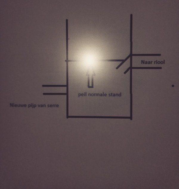

Ik heb een bestaande put met hierop een afvoer weer naar het riool.
Nu wil ik een andere hemelafvoer pijp ook in deze zelfde put uitlaten komen
Ik loop nu tegen het probleem aan dat de pijp qua hoogte onder de pijp die naar het riool gaat. De situatie die zich dan voor gaat doen is dat als het water op peil staat, de nieuwe pijp onder water staat, maar kan dit wel loop het water dan de pijp niet in.
Bedankt en groet

Ik hoop dat ie duidelijk genoeg is
Bedankt foto,
Kan je ook bekijken hoe het riool zit want daar hoort een stank afsluiter in te zitten.
Wat voor put is het?
je kunt als het mogelijk is een andere put nemen en dieper plaatsen.
Het is een eigen gemetselde put. Die stankafsluiter zit op de pijp die naar het riool gaat dit is een 45" bocht. En waarom dieper ? Dat zal toch niets veranderen? Of ik begrijp het niet 😂
Ja, het water loopt de nieuwe pijp in,
dat hoeft niet perse een probleem te zijn, maar ideaal is het zeker niet.
Waarom komt die nieuwe zo laag uit?
Wat is de huidige functie van die put?
Het komt zo uit omdat ik een serre ga bouwen. Ik zet palen hiervoor op betonpoer en 1 ervan heeft een hwa. Qua stand van de poer komt het op deze manier eigenlijk "broerd" uit.
De huidige functie is dat het regenwater zo de put in kan lopen.
Wat voor vaart loopt het dat het water in de pijp zou gaan lopen.

Dit werkt gewoon. Minder snel maar voor in de tuin zal dat niet veel uitmaken. Vuil van de serre bezinkt in de put dus zal je om de zoveel tijd moeten controleren of er geen vuil voor het gat van de pijp blijft liggen.

Ik ga het gewoon doen zoals ik getekend heb dus de afvoer van de serre "onder water".
Dan moet het goedkomen, toch?

Alles is gefixt, en wat schets mijn verbazing de nieuwe pijp komt niet geheel onder water. Ongeveer 1 cm ligt deze onder water. Maar als ik de pijp die het riool in gaat langer maak zeg maar, dus dieper de put in, gaat dan het water peil dan naar beneden ? Domme vraag misschien.
Groet Peter
Ja, dan gaat water pijl naar beneden dus ff stank zo gauw als weer meer gaat regenen en pijp vol stroomt vult de put weer en heb je geen stank meer.
