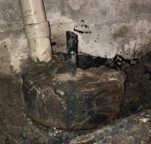

Gealarmeerd door een vieze stank ging ik op onderzoek uit en het bleek dat de wasmachine (vermoedelijk sinds een paar weken) zijn afvalwater in de kruipruimte loost.
In de kruipruimte trof ik dit aan. Een soort betonnen “pan
Er zouden bijvoorbeeld boomwortels door de afvoerpijp buiten kunnen zijn gegroeid.
In uw geval zou ik maar een riool camera inspectie laten uitvoeren in combinatie met reinigen.
Daarna kan je een plan trekken of je dit zo kan laten bestaan in combinatie met een afsluitdop of dat er meer vervangen moet worden.
Ja, ik had gehoopt dat ik dat nou even zelf kon oplossen :)
Gewoon uit nieuwsgierigheid: Heeft iemand ooit een dergelijk ding als op de foto gezien? Weet iemand daar meer over?
Lijkt wel een gres of andere buis die verticaal op een verzamelput staat. Graaf eens een stukje vrij.
Blijkt inderdaad een gresbuis te zijn.
Vervolg (en happy end) van het verhaal: alles is doorgespoten door het rioolontstoppingsbedrijf.
Voor toekomstige lezers van dit topic: er was geen put of waterslot, alleen een (heel erg verstopte) gres buis.
