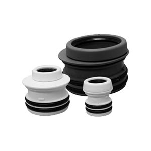

Ik ben bezig met het aanleggen van badkamer op zolder. Ik loop nu tegen het volgende aan:
Op de verticaal lopende afvoerleiding van 110 (ppc) moet ik een T-stuk plaatsen 110*110*40. De aansluiting 40 naar de douche komt in de dekvloer. Ik heb een T stuk met manchet, maar de buitenmaat van de manchet (125)is te groot om in het bestaande gat te schuiven
Uithakken in de beton vloer is geen optie. (moeilijk bereikbaar, moet ca 10 cm diep en moet ook een pvc buis in de vloer als doorvoermantel dan verwijderen).
Ik heb de optie om op een etage lager een koof open te breken en vandaar een stuk pvc pijp op de ppc pijp te bevestigen. Dat betekent veel breek en herstel werkzaamheden in die kamer. Dat doe ik liever niet as het niet hoeft.
Mijn vraag is of er alternatieve opties zijn.
1) Het meest simpel lijkt om een reparatiemof 103/110 te gebruiken en van daaruit verder te gaan. Maar hoe zet ik die vast op de ppc pijp in de betonvloer.
2) Zijn er nog andere mogelijkheden
Hoor graag van jullie
