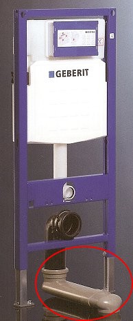

Ik wil het staande toilet op de begane grond vervangen door een hangend toilet. Is het mogelijk om afvoer voor een hangend toilet aan te sluiten op de afvoerleiding die vanaf het toilet op de 1e etage komt? Op de foto zit deze achter de koof links van het bestaande toilet.
Indien mogelijk, zijn er tips waar rekening mee te houden?

Dat ligt er aan als je een kruipruimte onder de vloer hebt is dat het gemakkelste dan hoeft de koker niet open.
Want je moet toch met de oude wc leiding veranderen.

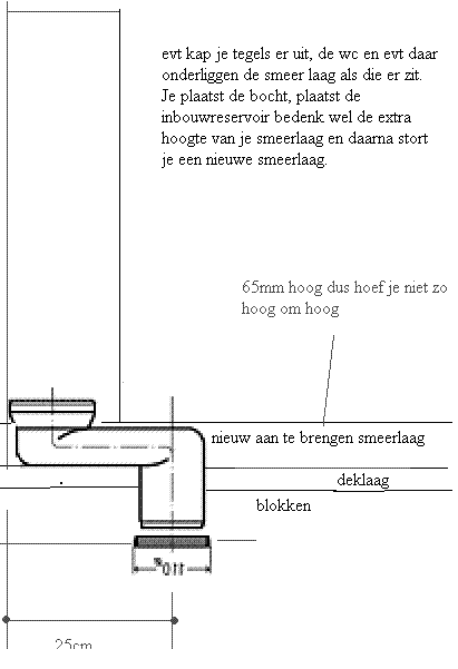

je kunt een sprongbocht plaatsen in beton vloer of riolering naar achteren plaatsen.

Lukt het niet om bij je afvoer te komen dan is enigste een sprongbocht, mits de afvoer van pvc 110mm is.
Is het een andere type materialen dan moet dat aan gepast worden naar pvc 110mm.

Henk253
Je kunt wel aan sluiten op standleiding maar je hebt een aansluiting in de vloer die moet ook dicht want dan heb je stank.
even een gleuf te maken in vloer en een sprongbocht plaatsen is het gemakkelijkste.

Dank je wel Henk. Die sprongbochten heb ik geen ervaring mee, is dat niet verstoppingsgevoelig?
Klinkt verder inderdaad als de simpelste oplossing
Henk253
Nee hoor het word al jaren toe gepast.
belangrijk is de hart afstand van je wc naar de muur waar je frame komt te staan.
