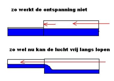

Je zegt dat je de 110 buis op de platen legt en dan met een verloop werkt en dan die 50mm ook op de plaat legt.
Als je dat gaat doen dan gaat het verkeerd met de beluchting.
Beter de leiding onder de platen leggen.
