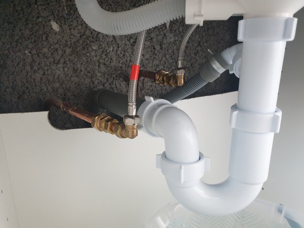

Goedendag, gisteren is bij mij een nieuwe keuken geplaatst en alles werkt behalve de afvoer.
De afvoer werkte in eerste instantie wel maar na een dag loopt het water pas na een half uur weg.
De vaatwasser die ook op de afvoer is aangesloten werkt wel. Heeft iemand een idee wat er aan de hand kan zijn? Zie afbeelding,
Groet

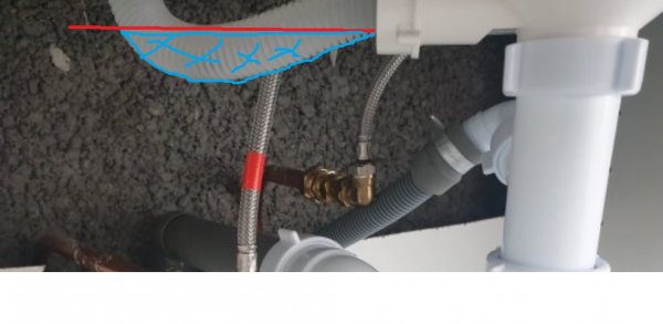

De overloop blijft water in staan zodat bij volle bak water niet weg wil.
Als vaat wasser pompt dan krijgt lucht via gootsteen plug dat loopt goed weg.
Slang in korten van overloop.
