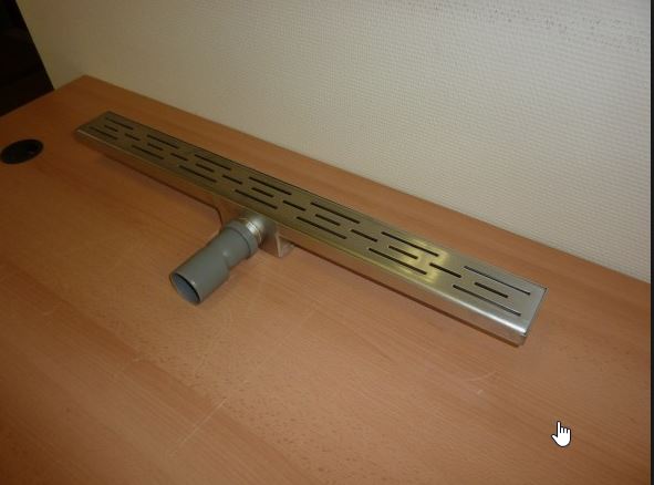

We hebben een nieuwe badkamer met een douchecabine erin.
WE hebben gekozen voor een afvoer goot.
In deze afvoer een sifon.
108861_20160326_07_25_46Douchegoot_onderdelen_bestellen__Voordelige_montagekits_online_1.png
Nu als we douchen en ik heb de sifon erin dan wil het water niet vlot weg en word het een zwembad in de douchecabine.
Haal ik deze uit de goot dan loopt het perfect weg.
Nu dacht ik ik moet iets bedenken met die sifon dat A: het water goed wegloopt en B: dat de stank uit het riool niet naar boven komt.
Ik had de sifon dus nl van de week vergeten weer in de afvoer te doen en de zelfde avond nog, verging het van de stank.
Zelf het idee om iets van de onderkant van de sifon weg te halen maar hoeveel ???
Wie kan me enige tips geven om de sifon zo te bewerken dat het water dus goed wegloopt.
Het probleem zit niet in de douchegoot, maar in de be- en ontluchting van het riool. Is er überhaupt wel een ontspanning aangebracht?

Als je de syphon wil aanpassen zou ik de "pootjes laren staan en er meerdere stukken uit de onderzijde halen
Je moet niet hoger dan de huidige inkepingen weghalen , breder kan wel
Een beluchter zorgt voor luchttoevoer bij onderdruk in het rioolsysteem. Echter die onderdruk is bij jou niet de oorzaak.
Jij hebt last van overdruk. En die overdruk zorgt voor stuwing in het riool, waardoor de afvoer van het water geremd wordt.
Oplossing: het opheffen van de overdruk.
Dat doe je dus met een ontspanningsleiding door het dak, want de gassen uit het riool wil je niet in je woning hebben.

Ik heb de dop van mijn afvoer gehaald en het lijkt nu dat het beter gaat :)
Ik zal nu een lange pijp in een loze beluchtings pijp doen die op het dak uit komt.

Gister zijn we achter elkaar gaan douchen (4 personen) gemiddeld 10 min het water liep zonder problemen weg.
