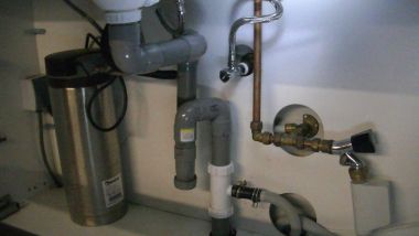

We hebben dit probleem nu al twee jaar. Afvoer bestaat uit een leiding met 3 bochten, 90, 30, 90 graden. Vervolgens stukje recht met klein ontluchtingsslangetje waarna de zwanehals komt. Na de zwanehals loop de leiding recht naar beneden. Onder de zwanehals zit nog de afvoer van de vaatwasser. Heb de zwanehals reeds vervangen ivm vermeende weerstand. De afvoer onder de zwanehals, het rechte stuk, liep n.l. probleemloos indien ik de tuinslang hierin liet lopen. Paar maanden plezier van gehad. Daarna wederom hetzelfde probleem. Tuinslang er weer op met weer succes. Na geruime tijd weer probleem. Water liep steeds langzamer weg. Ontstopperkorrels hebben geen succes. Lange tijd heet water met succes er doorheen en weer twee maanden verder zelfde probleem. Vloeibare ontstopper geprobeerd waarna water/ontstopper totaal niet weg wilde,rara. Zwanehals verwijderd en tuinslang weer aangesloten. Loopt wel door maar kan niet de max waterflow verwerken. Tijd met een veer in de leiding gepoerd. Gaat er meters in. Zwanehals er weer op en water loopt heeeel langzaam weg. Tijd heet water er door zonder beter resultaat. Nog een keer vloeibare ontstopper er door en weer is de afvoer direct volledig afgesloten, rara wat doet doet die ontstopper? Anyway, de zwanehals heeft invloed op het weglopen maar waarom deed hij het eerst goed? Alles wat in het zicht zit, vanaf gootsteen tot het rechte stuk incl ontluchting is schoon. Wie weet wat hier loos is? Alvast bedankt. Gr., Treb

Plaats even een foto zegt mij wat meer dan letters
is de gootsteen plug die in de spoelbak zit wel schoon.
Leiding kan wat verzakt zijn.
Ejtreb
De gootsteenplug is schoon, wanneer ik de zwarte ontluchtingsslang er af trek, loopt het water er met kracht uit

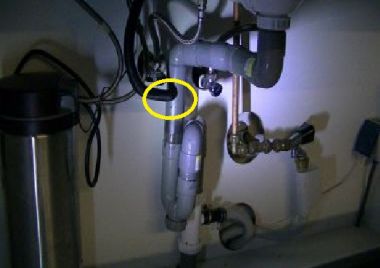

Waarvoor is dat ontluchting slangetje en hoe zit deze bevestigd

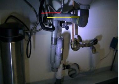

en zit er ook hoogte verschil tussen gele streep en rode streep zie foto.

Denk niet dat het een ontluchtingsslangetje is, maar de flex afvoer van de cooker boiler.
groeten b
Aks
Het lijkt er op dat je een tweede syfon hebt.
Met andere woorden ik denk dat de afvoer ergens is verzakt.
Kun je misschien onder de vloer de afvoer zien?

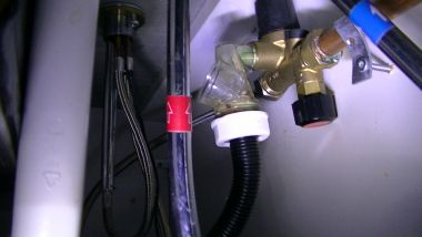

Dat ontluchtingslangetje gaat naar de waterleiding voor de boiler, wat de functie precies is, is mij niet helder. Er is in ieder geval wel een open verbinding naar de atmosfeer. Zie ook bijgaande foto.

Nou, enkele millimeters zou ik zeggen maar ik wil wel even opmerken dat ik het buiswerk al een keer aangepast heb en het probleem identiek is. De vaatwasser geeft bij pompen een borrelend geluid, m.a.w. deze brengt beroering in de zwanehals maar kiest uiteindelijk wel de weg van de minste weerstand en loopt dus wel af in de afvoer (voorbij de zwanehals)
Als de vaatwasser het borrelen veroorzaakt zit er een (beginnende) verstopping in de leiding of de leiding is verzakt waardoor er een dubbele sifonwerking ontstaat.

Toch ben ik nieuwsgierig hoe dit is aan gesloten gebied gele ring, water zit een gat in geboord in bestaande buis, als er een tule is ingelijmd zit er een vernauwing in en dan loopt hij ook slecht leeg.
Haal die slag eens er af en maak eens een foto van.
Boudewijn 033
Henk daar zal het probleem niet zitten.
is een cooker aansluiting, zit een speciaal setje voor bij de boiler, een tule, en een tapje.
je boort een gaatje, tapt daarin de draad, en draaid de tule erin.
ik ben er persoonlijk niet weg van, maar er kan bijn ageen verstopping van komen.

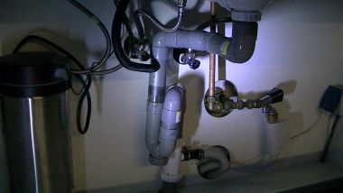

Heb de waterslang weer een tijdje er in gehangen en vervolgens de zwanehals terug gemonteerd. De afvoer liep een heeeel klein beetje.
Gedurende 20 minuten vervolgens heet water met dreft, jawel, er doorheen en op dit moment loopt de afvoer weer zoals het hoort. Kijken hoe lang het duurt.
Iedereen bedankt voor de inbreng.
