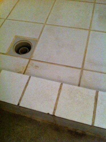

Plaats eens een foto van bestaande situatie van je oudeput en vloer.

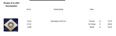

plaats even van je nieuwe put ook een foto misschien kan ik wat vinden.

De vorige bewoner heeft een doucheruimte gemaakt door middel van tegels, maar die liggen iets hoger dan de vloer zelf is. Op een verhoging als het ware. Ik kan niet zien waar de afvoer heen loopt.
Ik heb zojuist wel een deel van de vloer in een ander deel van de badkamer weer open gemaakt omdat dat ooit open geweest is voor het zoeken van een verwarmingsbuis. Ik heb de ruimte tussen het plafond van mijn buurman en mijn vloerlaag opgemeten en dat is 16 cm.
De installateur gaat tot op de balken alles eruit halen en dan een vloertje storten op lewisplaten.

Je nieuwe het is ja gewoon een 10 x 10 putje en boven zijde RVS
beste is gewoon een put met zij uit laat je kan een pvc put nemen met rvs deksel en direct een grote van 15x15
Kijk even via deze site putje met zij uitlaat
dat is beter dan die kleine putjes.

Oke maar ik kan niet beoordelen wat voor type het is en op je kleine foto als ik die ga ver groten staat daar chroom
