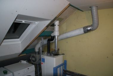

van het weekend weer lekker wezen klussen met de zolder. Isoleren van de schuine kap e.d. hierbij liep ik tegen het volgende 'probleem' aan.
de mechanische ventilatie unit heeft de afvoer nu boven in de nok, terwijl de box bijna onderin de hoek zit. De afvoerbuis loopt nu in het zicht boven de trap langs naar de nok toe. op het dak staat een schoorsteentje verwerkt in een dakpan.
is het ook mogelijk de afvoer te verplaatsen naar beneden, recht boven de box? dit zou dan 2 meter onder de nok zijn.
of staat hij zo hoog vanwege wind invloeden / trek oid?
hoor graag van jullie. evt. kan ik vanavond nog wel een foto plaatsen.

plaatje erbij om de zaak wat te verduidelijken dan maar?
ben echt benieuwd of het kan/mag... zou me een hoop afwerking schelen!

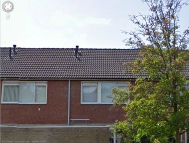

Fotootje van de buitenkant? En op welke windrichting die staat. Zou namelijk te maken kunnen hebben met de dynamiek van de wind over je dak. Teveel tegendruk van de wind verminderd de werking.
MattijsW
Het dakvlak zit op het oosten / noordoosten.
een foto heb ik niet voorhanden, wel een prnt-scrn uit streetview.
de bovenste pijp is dus de mv afvoer. de onderste de CV, daaronder de ontluchtingspan van de riolering.
ik zou dus graag de mv afvoer verplaatsen naar beneden, net onder de ontluchtingsplan.
Je kan het ook netter maken door de afvoer met het dak mee te laten lopen, en tegen de muur aan. In het midden met spiraliet, en de aansluitingen met korte flexibele stukken.

@IJkenhout: Ja dat netter maken is inderdaad het alternatief. Helaas heb ik hier nog geen eenduidige antwoord gekregen op mijn eigenlijke vraag. Hopelijk komt dat nog. iemand?
je schrijft in het midden spiraliet en aansluitingen met flexibel. Zou ik de aansluitingen/bochten ook met spiraliet bochtstukken kunnen doen, of is dat onnodig ingewikkeld?

Natuurlijk kun je de afvoer naar beneden plaatsen, vlak bij de motor.

Je kunt ook voorgeperste bochten gebruiken bij spiralo buis (of segmentbochten).
Je kan inderdaad bochtstukken gebruiken, als de hoek toevallig klopt. De aansluiting op de box is altijd verstandig flexibel uit te voeren, dat scheelt geluid (dit is vooral voor de afzuigkanalen, mogelijk is dit minder belangrijk voor de uitblaasopening).

Volgens mij mag het wel maar is hier bewust voor gekozen.
Als je de uitblaas opening naar onderen verplaatst loop je de kans dat je vet en stof de verwarmings ketel in trekt.
Ik kan het op de foto niet goed zien maar is dit een CV ketel of heb je lucht verwarming?
Bij luchtverwarming zijn de eisen anders omdat je buitenlucht naar binnen trekt en in je huis gaat laten circuleren.
Een stukje flex buis heb je sowieso nodig, de kans dat de afvoer recht boven de afzuiging unit komt is bijna nul. Je hebt flex buis zat over, hier kun je dus weer een stukje van gebruiken.
Ik twijfel wel of je ruimte hebt om de dak doorvoer goed vast te zetten aan de onderzijde van het dak. Anders moet je dit zien te doen in de (15 cm?) die je hebt tussen het dak beschot en de onderzijde van de balk waar je dak isolatie komt te zitten.
