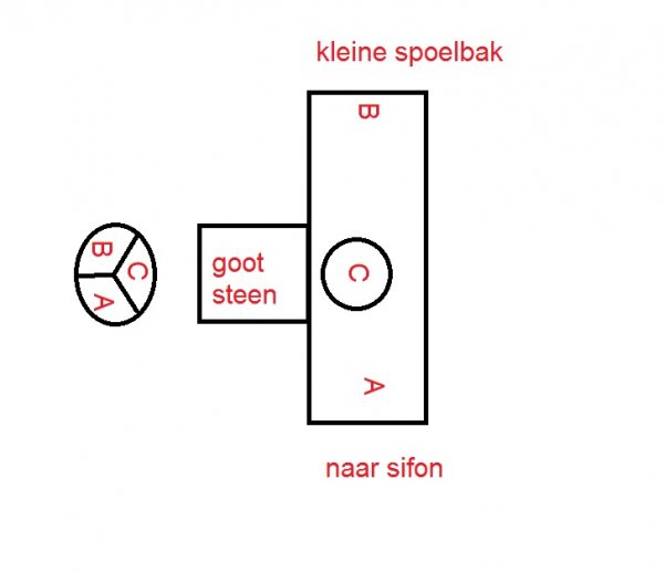

Hallo allemaal,
De afvoer in de keuken maakt een 'klokkend' geluid.
Zowel wanneer we de wasbak van de keuken gebruiken als wanneer de vaatwasser water afvoert.
Zie foto voor een idee van het afvoerleidingen netwerk.
Het klokkende geluid komt uit de rechtse PVC pijp waar de slang van de vaatwasser in h angt (waarschijnlijk omdat deze aansluiting in de muur lager zit dan die van de wasbak?)
Zou dit probleem opgelost kunnen worden door een ontluchter te plaatsen?
Zo ja, waar? achter de rechtse (meest lage) sifon?
Ik heb de vorige bewoners gevraagd of dit probleem altijd al bestaan heeft (foutief aangelegd) of dat het later ontstaan is (beginnende verstopping) en volgens hen is het altijd al zo geweest , in de 18 jaar dat zij in dit huis gewoond hebben althans.
Alvast bedankt voor enige feedback!

Waarschijnlijk zit er geen beluchting op, als u t zwarte dopje van het witte tstuk erafhaaalt en dan de vaatwasser is laat afpompen is dan t geluid weg? zoja beluchter plaatsen
Dat haalt niet veel uit, om dat zwarte dopje los te draaien.
Er zit nog een sifon onder, en verder is het een open verbinding van de wastafel.
Dus hier kun je niets mee testen.
Het enigste wat je dan kunt doen om te testen, is de dop aan de onderkant van de sifon van de wastafel los draaien, zodat het water er uit loopt.
Dan heb je een open verbinding met het riool, en een beluchting.

@deman107
Kan u kijken als in dit tussen stuk ook een schotje zit, deze word er in gedaan om te zorgen dat het water niet in andere buis kan stromen.
zo ja dan krijgt ie van boven geen lucht er bij
Als er nog een tussen schotje in zou zitten, dan zou de andere wasbak niet leeg lopen.
Het zijn zo te zien een grote en een kleine wasbak naast elkaar.
Henk253
Zelf ben ik wel eens een hele tijd geleden tegen gekomen daar zat een kruis stuk in.
maar normaal worden deze aansluitstuk liggend geplaatst tussen 2 spoelbakken in.
en onderaan de T dat liep naar de afvoersifon en aan het kleine gedeelte kwam de vaat wasser.
Heb even getekend zoals ie nu zit.
Normaal zit tussen spoelbak A en B en C de vaatwasser.
En wat bij @TS naar gootsteen gaat is normaal naar afvoer.
Hopelijk is het zo een beetje duidelijk.
Ik denk dat die T daar gewoon verkeerd zit.

Maar als ik er even logisch over nadenk zou een eventueel schot ook niet het probleem kunnen zijn omdat de afvoer ook klokt als de vaatwasser afpompt (gezien er een syfon na het t-stuk zit geldt hetzelfde argument als waarom het niet uit zou maken als ik het dopje van verbinding C van het T-stuk eraf haal)
Henk253

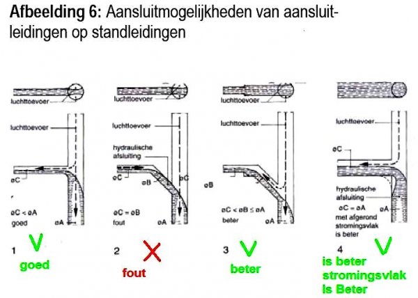

Een afvoer in het aanrecht is vaak een probleem.
Wat me op valt is dat het allemaal 40mm aangesloten is en de hoofd leiding zit achter het schot haakse bocht aan gesloten.
en de vaatwasser zit met een 45graden y stuk aan gesloten zo te zien stand van de buis.
Als je de hoofdleiding als standleiding beschouwd dan kan de vaat wasser niet 45 graden aan gesloten worden.
Of de stand leiding moet 50mm worden en dan die sifon een beluchter op zetten.
