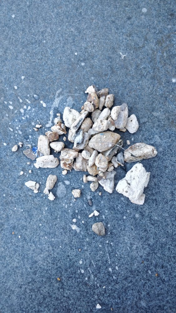

Afvoer keuken was verstopt...
Ben al een paar dagen bezig om de afvoer open te krijgen....
Als het goed is, is die nu open.... :shock:
Vorige week een veer gehuurd en alles schoon gemaakt....
Tenminste dat dacht ik ..
Het water liep weer goed door..
2 dagen later alles weer verstopt..
Gisteren weer de veer gaan halen en weer open gemaakt..
Water liep weer goed weg..
Vanmorgen nog een keer alles gecontroleerd en tot mijn grote verbazing weer alles verstopt..
Maar nu echt verstopt....
Bijna niet meer open te krijgen.

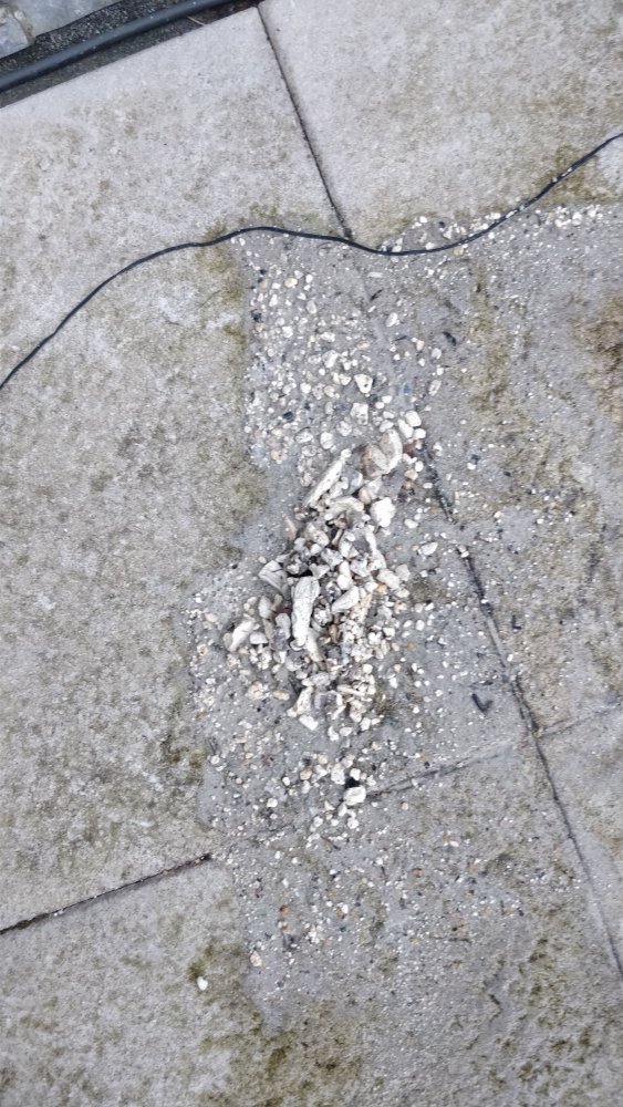

Een paar uur met die veer zitten draaien en zag er iedere keer klonten uitkomen als ik de veer terug trok..
Vervolgens en waterzuiger gehuurd en de brokken werden zo mee gezogen..
Nog 2 uur met de veer en zuiger in de weer geweest en ga ervan uit dat alle nu open is.
Tenminste aan de hoeveelheid troep te zien en hoe makkelijk de veer er nu doorgaat, moet die wel open zijn..... :roll:
Wat ik mij nu afvraag is wat zijn dit voor een brokken en hoe kan ik dit voorkomen..
Probleem in onze keuken is, dat de afvoer over de hele lengte van de keuken in de vloer ligt en dan op de grote pijp naar beneden gaat..
M.a.w. bijna geen verval..
Deze brokken wil ik ieder geval nooit meer terug zien....
Wat een viezigheid....

Dat is gestold vet, ontstaat o.a. door afspoelen van vette pannen en borden.
Stenen zeg maar brokken....

In een keukenafvoer zitten geen urineresten. :wink:
Het vet is hard geworden door de soda en ontstoppingsmiddelen.
Op de foto zou ik zeggen stukjes breekpuin, maar aangezien de TS het huis al 20 jaren bewoont zou hij dat wel weten.
Nooit geweten dat ontstoppingsmiddelen rest vetten verharden.
Puin zo ziet het ook uit.....
Maar daar is naar mijn weten niks van puin in gekomen in die 20 jaar....
Hebben ook al 20 jaar niks meer verbouwd...
Blefke
Wat gebeurd er als je met een hamer op de brokken slaat.
Heb je een woning of een uitbouw met een platdak waar grind op ligt.
Ik heb een bovenwoning met 2 verdiepingen.
en de afvoer vd keuken was verstopt.. zitten geen andere vertakkingen of zo
Zal wel Belgische hardsteen zijn. :wink:
De ouderwetse ontstoppingsmiddelen waren vaak nog erger dan de verstopping, als caustic soda bij de verstopping in de afvoer bleef staan kreeg je dit resultaat.
