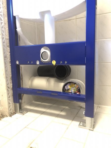

Het verbouwen van de badkamer verloopt vlotjes. Ik heb echter weer een vraag:

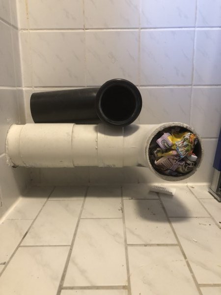

Waar zaag ik mijn oude afvoer het beste af om mijn inbouwreservoir afvoer fatsoenlijk aan te sluiten?
Oude afvoer(bestaat uit dunne en dikkere delen):
En deze moet er in:
Dank u!!

Oh sorry Henk, ik dacht dat deze buizen en de afvoer van inbouwreservoirs standaard maten waren..
Er zit toch altijd zo'n overgangsrubber bij? Ik vroeg me alleen af of ik deze zo in de bestaande afvoer kan aansluiten en zo ja op welke plek (dik stuk doorzagen of dun stuk).
De hoogte is de huidige hoogte van de buis die er nu zit.
De afstand van de wand vraag snap ik niet helemaal. Wat heeft dat precies met het doorzagen van de buis te maken?
Hartelijk dank!!!!!!!!!!
Daar heb ik ook niet veel aan.
kijk een afvoer van een oude toilet is vaak 18 cm hart buis vloer.
hart afstand van je wc zal wel gauw 30cm zijn dus de zwarte pijp moet schuin weg lopen en met met een bocht op gevangen worden.
komt de reservoir dicht tegen de zij muur heb je haast geen ruimte om aan te sluiten, ga je er iets van af kan er een bocht op geplaatst worden.
Dan moet je in het dikke gedeelte door zagen en de lijm gedeelte van de sok verwijderen.

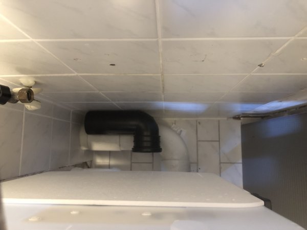

Daar ben ik weer met wat extra info :-)
De afvoerbuis (uiteinde waar de oude wc op zat is 10,5 cm in doorsnede. De buis van de afvoer van het inbouwreservoir dat ik wil plaatsen is 8 cm.
De standaard hoogte van het inbouwreservoir afvoer komt iets hoger uit dan waar de oude afvoer nu zit, bovendien zit ie te veel naar rechts. De afstand van de muur is fatsoenlijk.
Ik moet dus halverwege de buis ergens doorzagen en iets plaatsen dat:
1 - een beetje omhoog loopt (denk zo rond de 3 cm)
2 - kan aansluiten op de 8cm dikke nieuwe afvoerbuis

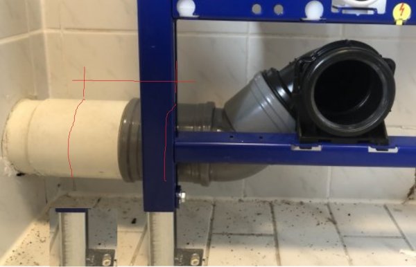

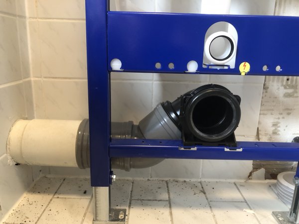

Wat foto's ter verduidelijking :
Hoe kan ik dit 't beste aanpakken? Dank u!!
Ik had al aan gegeven in het vorige bericht wat je moest doorzagen en restanten van de sok verwijderen zodat je daar een bocht op kunt plaatsen
Dit kan een 45 graden of een 30 of 15 graden bocht met manchet zijn.
Maak een droge opstelling met in geklokte bocht zo dat je kunt bepalen wat voor bocht 110mm nodig hebt.
Lees ook de blauwe snelkoppeling FF door.
PS die buis is geen 8cm maar 9 cm daar zit een pp verloop bij van 110x90
Is ook niks mis mee maar als je meer ruimte wilt kan het frame zeker nog een stuk overzij.
