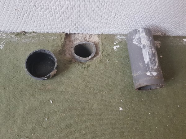

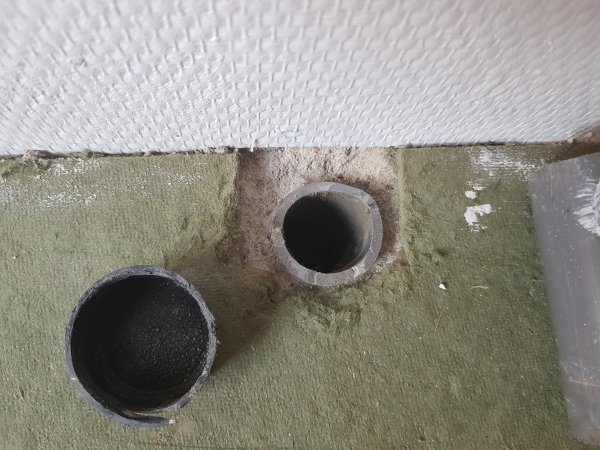

Goedemorgen,
Mijn vriendin was zo vriendelijk geweest om te gaan zagen, hakken, knippen in een afvoer die in een slaapkamer zit. Dit leek haar wel handig omdat we er een nieuwe laminaatvloer in willen leggen. Echter wilde ik eerst een aantal andere klussen afmaken en dan mijn hoofd hierover breken.
Nu kan ik er niet zo heel veel meer mee denk ik. Deze afvoer moet natuurlijk lucht- en waterdicht zijn voordat ik er een vloer overheen kan leggen. Heeft er iemand een goed idee hoe ik dit het beste kan aanpakken?
Mvg
Even rond om opkappen cement en groene isolatie even tijde lijk weg en gelijk met vloer afzagen pvc.

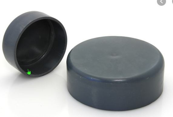

En dan een Lijm eindkap op lijmen als je de afvoer niet meer gebruikt
Dank voor de reactie. Dan ga ik eerst de rand van de buis egaal maken zodat de eindkap er fatsoenlijk op kan. Dan ook nog even wat ruimte maken zodat dit passend wordt dat de laminaat vloer erover heen kan.
