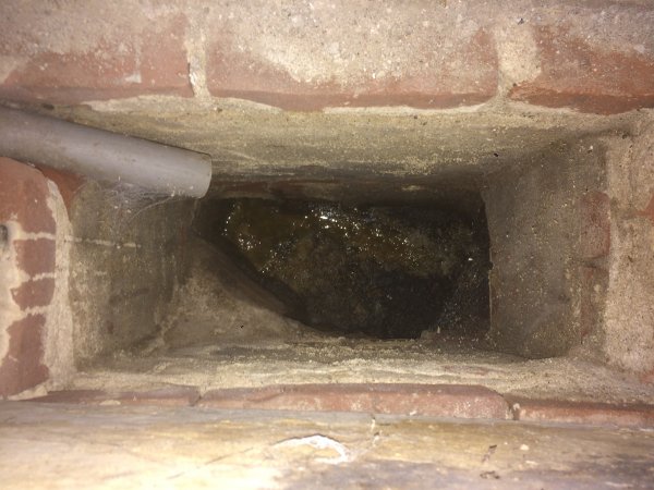

Deze put zit in onze bijkeuken. Hier komt op uit de afvoer van de wasmachine en de regenpijp van het platdak. Dit water loopt via een buis naar het riool.
Nu gaan we de bijkeuken voorzien van een nieuwe tegelvloer en eigenlijk wil ik de put afsluiten, zodat ik wen mooie strakke vloer heb. Moet ik de pijpen allemaal met elkaar verbinden, zodat ik een gesloten systeem krijg?
Je moet eerst maar je riolering in beeld brengen hoe dit allemaal loopt.
vraag evt camera inspectie aan zodat je kunt zien hoe het loopt of je graaft riolering op en kijkt waar het heen loopt.
