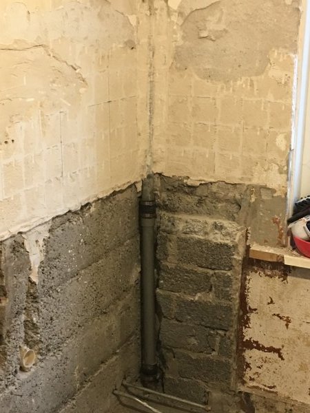

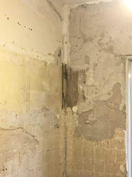

In een kamer zit een afvoer in de hoek, vanaf boven naar beneden. Deze kamer wil ik gestuct hebben. Kan hier gewoon overheen gestuct worden, of moet ik eerst nog een klein voorzetwandje plaatsen?
Ik hoor het graag van jullie!
Even een koof erom is het netst. Kan recht of schuin. Je maakt het met gipsplaat op een rachelwerk.
Als de afvoer helemaal in de muur zit kan de ruimte er omheen gewoon gestuct worden.
Hou er rekening mee dat bij een voorzetwandje de zijkanten bij het raam niet aan beide kanten gelijk zijn, wat dikker stucen zal misschien wat beter uitkomen.
