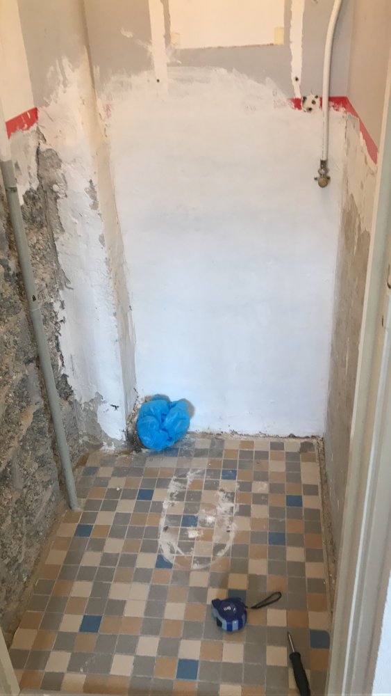

Heren,

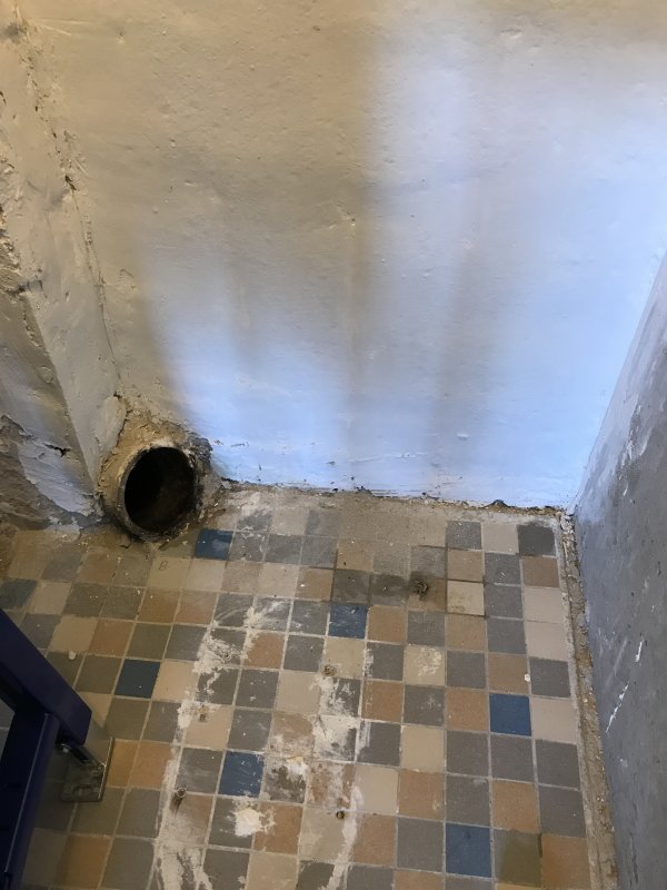

Ik heb wat advies nodig, hoe kan ik het beste fontein afvoer aansluiten op de afvoer van de hangtoilet? Gat in boren is not done denk ik?
En de rioolpijp komt schuin uit het muur, heb geprobeerd met een 45 graden bocht maar helaas komt dan de wc teveel naar voren, heb niet echt de ruimte om te spelen.. Wat kan ik het beste doen? Afstand tussen de hart van de up320 en de riool afvoer is gewoon te kort..
Dit is de situatie:
Dit word echt een moeilijke construktie vooral als je ook nog een fontein wilt plaatsen.
De aan sluiting is zo te zien een gietijzeren aan sluitmof, schuin aflopend en schuin van de muur.
Wat voor diameter heeft die mof?
En met hoeveel graden komt deze uit de koker.
Je kunt met bochten en y stuk met spie eind ook wel aan sluiten maar dan moet je wel spelen of gewoon fontein aan sluiting vergeten.
