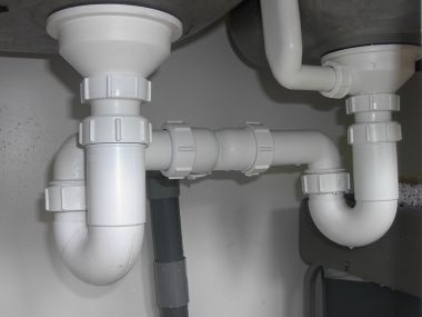

Hoi , ik heb een nijpend vraagje...Mijn afvoer was verstopt van mijn gootsteen. Ik heb dit kunnen verhelpen. Nu monteer ik de dubbele U bochten weer op de gootsteen (het zijn 2 bakken. zoals gebruikelijk bij een keuken).
Tot mijn verbazing loopt het water niet weg, maar gaat van de ene gootsteenbak naar de andere (als 2 comunicerende vaten). Wat zit er verkeerd. Ik heb al van alles geprobeerd....

De grijze buis zat verstopt. maar deze loopt nu goed door.. De 2 siflonnen zitten aan 1 buis en loopt iets schuin naar achter.... de 2 buizen heb ik waterpas gestelt en de boel aangesloten. Maar wat ik ook doe. de ene busi lager of de andere iets hoger. niets helpt, het water gaat direct van de ene gootsteen naar de andere....
Zie foto

Het vreemde is, dat als ik water in 1 gootsteen laat lopen, deze redelijk doorloopt , maar zodra ik in alle 2 de gootstenen water laat lopen gaat het mis. en loopt er niets meer door. alleen dat het water van de ene gootsteen doorloopt naar de andere goorsteen, net zolang het waternivo evenhoog is..? Het lijkt wel voodoo....

Het is geen ontluchting maar een overstortpijpje.
Wat betreft het niet weglopen kan dit veroorzaakt worden door het ontbreken van voldoende ontluchting.
Wanneer er verderop nog een afvoer op dezelfde pijp zit aangesloten laat u daar de sifon van leeglopen, loopt de afvoer van de keuken dan wel goed weg is het zeker een ontluchtingsprobleem.
Is de riolering niet verzakt onder de vloer? Je krijgt nu een dubbele sifon werking wat ook niet bevordelijk is voor een goede werking.
Je kunt in het staande stuk 40mm buis een t stuk plaatsen en daarop een binnenhuisbeluchter aansluiten, baat het niet schaadt het niet.

Een ontluchting moet tot het dak (onder/boven de pannen) doorgetrokken worden; vanuit het gootsteenkastje wordt dat niks. Beter eens kijken of er ergens anders op het systeem al een ontluchting zit en of die goed werkt.
Overigens denk ik dat je toch nog eens de zaak uit elkaar moet halen, schoonmaken en secuur opnieuw monteren.
