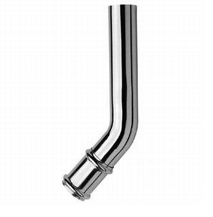

De opening van mijn fonteintje waar het sifon aankomt, zit bijna recht boven de afvoeropening in de vloer. Het probleem is nu dat de chromenpijp met de bocht die in het sifon moet niet uitkomt in het gat op de vloer. Dit scheelt een aantal centimeters. Hoe los ik dit probleem op? Alvast bedankt voor uw reactie.

er zijn speciale verleng stukken in chroom maar je hebt ook verchroomde sokken
Verlengpijp,
met O-ring,

Je kan evt met 2 verchroomde 32mm buizen de sprong verder naar achteren zetten en daar je vloer buis op aan sluiten

het sifon is ook van chroom vandaar die chromen pijp. Het verschil is ongeveer 4cm net het stukje van de hele bocht. Het gat waar die vloerpijp in moet zit dus een centimeter of vier teveel naar voren in plaats van naar achteren. Als ik die pijp in het sifon steek komt het rechte lange stuk dus vier centimeter achter het gat. Kan je zo'n pijp ook bij de bocht terug buigen en dan weer recht naar beneden buigen? Dan zou het probleem ook opgelost zijn.

De pijpen kan je niet verbuigen is van verchroomde messing pijp.
Dus je hebt een paar opties.
Je kan verchroomde sifon gaan vervangen in kunststof met een kunststof vloerbuis van pvc met daar onder in witte bochtjes die je kort in elkander kan zetten.
je verplaatst je fonteintje overzij.
Of je kapt de vloer open en je verplaatst de afvoer.
Bij buigen heb je de garantie dat er stukken van de chroomlaag losraken, of de laag op z'n minst gaat scheuren. Kun je de fontein niet wat naar links of rechts plaatsen, zodat je goed boven het gat uitkomt? De buis zit dan alleen wat meer links of rechts tov het midden van de fontein.
