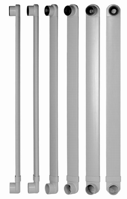

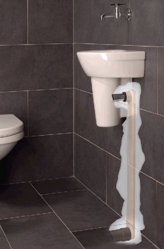

• Plat ovale PVC-buis L = 750 mm, B = 65 mm, D = ca. 20 mm
• Bocht 90° uitgang 40 mm inwendig (sifon aansluiting)
• Bocht 90° uitgang 50 mm uitwendig (afvoer aansluiing)
• Speciekap
• Overgangsrubber 40/32

@ Wamelis: Een 40mm lijmmof in de muur waarop je de sifon wilt aansluiten. Daar kun je dan een 40-32 rubber in steken waar de sifonbuis in kan.
