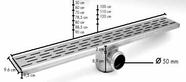

Ik heb een douchedrain gekocht welke ik wil monteren op een lewisplaten vloer.
De sifon is bijna gelijk aan de onderkant van de drain.
Hoe krijg ik de sifon onder de vloer er van uitgaande dat er ook nog 4 centimeter beton op de lewisplaten komt?

Bij mijn weten zit er aan de drains geen syphon. Je kunt de afvoerbuis dus verlengen.
Vincy
Er zit wel een syfon aan vast.

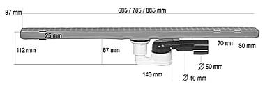

Het gaat om deze drain:

Ik denk dat je de uitloop van de syphon met een knie naar beneden moet brengen.

Het gaat niet om de uitloop van de syfon.
Onder de drain zit de syfon bevestigd. De ruimte tussen de syfon en de drain is maar 10 mm. Dit krijg je nooit onder een vloer.
Ik denk dat de oplossing is om de drain terug te brengen, geld terug te vragen en een drain te kopen zonder syfon.
Of heeft iemand een andere oplossing?
Verder begrijp ik niet wie deze drain wel gebruiken kan :?

Als je de sifon haaks (90 graden) verdraaid tov van lengte richting van de drain? Dan is de hoogte van bovenkant sifon tot bovenkant tegels grote geworden met de draindikte van 25 mm.
Ik weet niet of dit het oplost, maar zo moet het toch kunnen ??

Ook dit lost het probleem niet op.
Ik heb net contact gehad met de leverancier en deze vertelde dat deze drains alleen toegepast kunnen worden bij betonvloeren van minimaal 12 cm dik.
Ik ga op lewisplaten geen 12 cm beton gieten dus deze drain gaat retour.
