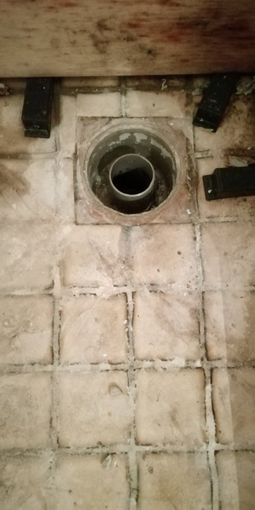

De oorspronkelijke vloer van de douche is lek en wel dusdanig lek dat deze niet te repareren is.
Hier hebben wij een douchebak opgezet, de afvoer was met kit op de oude afvoer gezet maar aangezien deze niet goed past blijft hij lekken en zo w
komt er weer water op de oorspronkelijke vloer.
Nu heb ik de douchebak er weer uit om een andere aansluiting te verzinnen, echter het pijpje in de originele afvoer heeft geen logische maat, 38 mm binnen en 42 mm buitenmaat dus hier is niets voor te vinden wat erop past.
De afvoer onder de badkamer heeft wel een normale maat.
Heeft iemand een idee hoe dit op te lossen of is de enige optie de oude afvoer eruit en een pijp door het gat naar de afvoer onder de badkamer?
Graag zie ik jullie ideeën.

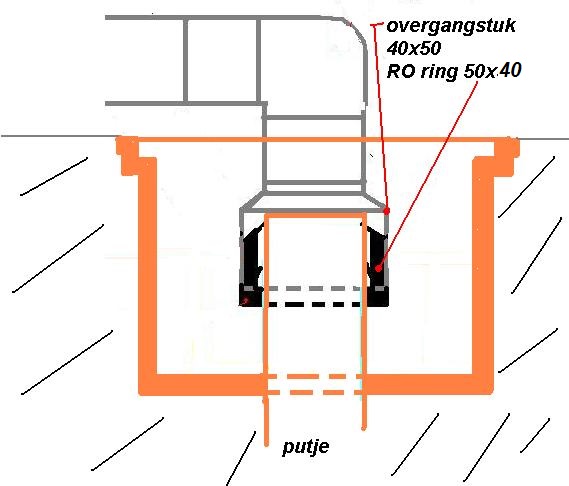

Henk,
Bedankt voor de reactie, dit is eigenlijk hoe ik het ook in gedachte had.
Een rubber ring is er alleen niet, de buitenmaat van de pijp in de oude afvoer is namelijk 42mm een 40 ring zet dan teveel uit en dan past het 50mm verloop er niet meer op ,in plaats van een rubber ring heb ik een waterbestendige 2 componenten kit in gedachten.
Had gedacht dat u de tekening wel begreep nee dus.
je moet een verloop 50 binnnemaat naar 40 buiten maat
in de 50mm binnemaat komt een R.O ring die is buiten maat 50 en binnen maat 40 (hornb**h)
Die rubber gaat met behulp van vaseline strak om de uiteinde van putje afvoer.
Ik kan hem zelfs om een sok 40 schuiven en die is dan 44 mm
dus kitten of dit

De tekening was me duidelijk, ik dacht alleen dat dat met een rubber niet ging passen ivm de maten, ben ook bang dat er dan alsnog water tussendoor komt omdat water van boven af op rubber komt.
Iemand bij mij uit de buurt die ook loodgieter is kwam met deze kit als alternatief.
Inmiddels is het ook al gekit en niet zo rommelig als dat topic waar je naar verwijst.
Alsnog wel bedankt voor de tekening en uitleg
Bedankt voor je uitleg.
2 loodgieters 2 manieren om te werken dat blijft altijd zo.
Maar een overgangstuk op de kop neer zetten heb ik nog nooit een lekkage gehad mits je de juiste R.O ring toepast.
Succes met de klus.
Dank je, morgen ga ik testen of hij waterdicht is.
Mocht hij toch nog lekken dan ga ik hem alsnog zoals de tekening met een rubber monteren.
Inplaats van een rubber verloop (kasrubber) van 50 naar 40, moet je een rubber verloop van 50 naar 32 gebruiken.
Die sluit goed af op de buisje van het douche putje.
