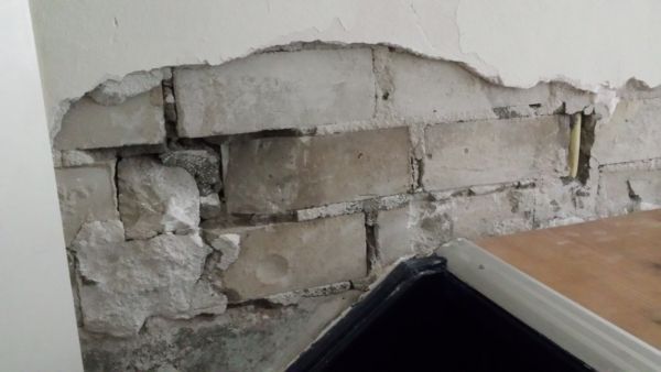

Sinds een paar weken heb ik onder de douche bak een nieuwe afvoer geplaatst. Dit omdat de oude lekte.
Nu blijft de muur in de gang waar de douchebak aan grenst vochtig.
Iemand een idee hoe ik kan zien of de chiffon nog lekt.
Uiteraard zonder de douchebak te demonteren.
Kan vanuit de gang een klein gat hakken maar aangezien er leidingen lopen ben ik daar huiverig voor.
Bijvoorbaat dank.
Groet, Jack

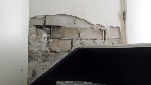

    Op welke hoogte is de muur nat ?
    Jack Verweij
    Op de hoogte van de afvoer. Tweede kalkzandsteen hoog vanaf de vloer.
    Is de kitnaad rond de douchebak wel in orde ?
    Als de kit een klein beetje los laat dan lekt het al.

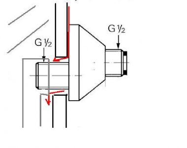

    Zit de douchekraan boven de plek van het lek ?
    Jack Verweij
    Inderdaad maar dan zou ik toch een vocht plek van boven naar beneden hebben? Of niet.

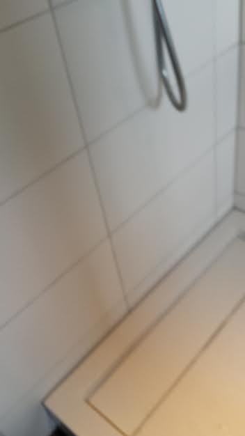

    Plaats even een foto van badkamer uit.
    Als je afvoer lekt dan is de beton vloer ook veel natter
    en wat zit er achter die witte plaat links op foto
    Jack Verweij
    Aller eerst fijn dat je reageert.
    Achter de plaat zit de afvoer van het toilet en de buis van de mechanische afzuiging. hier is het overigens kurkdroog.

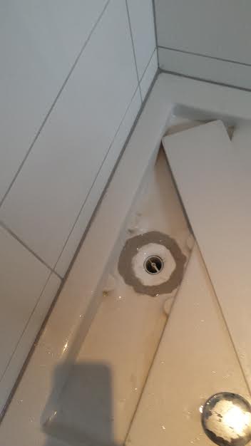

    Zoals je ziet heb ik rondom in de douchebak bij de afvoer ook al kit gesmeerd. Zou kunnen dat hier ook water door heen liep.

    Hoe zit het onder je douchebak lopen vloer en wandtegels geheel door?
    je zei dat je sifon had vervangen hoe ben je er bij gekomen via de voor kant maak daar ook een foto van.
    Als de tegels achterlangs door lopen heb ik net zo`n vermoeden wat @Jan ook al zei kit werk achter de rozetten niet goed.
    Het water kan ook via de mantel buis naar lger gelegen gedeelte lopen en daar word de muur nat.
    Nu heb je al weer een poosje niet gedouche dus droogt op en muur staat open dus droogt goed.
    Jack Verweij
    Heren,
    Bedankt voor alle tips. Alles opnieuw gekit, nieuwe sifon en bij de kraan gekit.
    Familie flink laten douchen. Alles is droog.
    Gelukkig voor verzekerd om de boel weer dicht te smeren.
    Tot de volgende klus.
    Groetjes Jack
    Henk253
    Wil je nog wel antwoord geven hoe je de sifon hebt vervangen en was er wat te zien achter de rozetten van de kraan.
    Ivm volgende vragen die met zelfde probleem zit en graag wilt weten hoe het is opgelost.
    Henk253
    Kreeg een mail van @TS
    Hallo Henk
    Door de douchebak eraf te halen kon ik een nieuwe sifon plaatsen. Was wel even extra werk.
    Toen zag ik dat de vloer nat was en het water door de muur drong.
    Gelukkig is nu alles opgelost.
