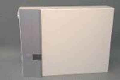

Hallo allemaal,
De afvoer van mijn cv ketel zit steeds vol met vieze drap.Nu spoel ik de afvoer wel steeds door (om de 3 mnd) maar het blijft er maar in zitten. Hoe kan ik de afvoer weer goed schoon krijgen en is er iets aan die drap te doen ??
Fooksplace
Een nefit ecomline classis hr
