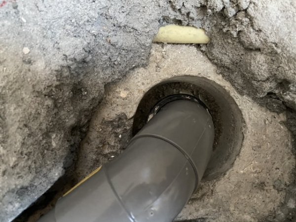

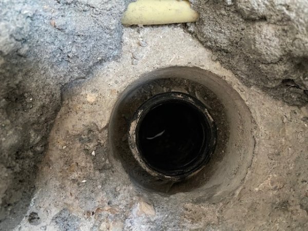

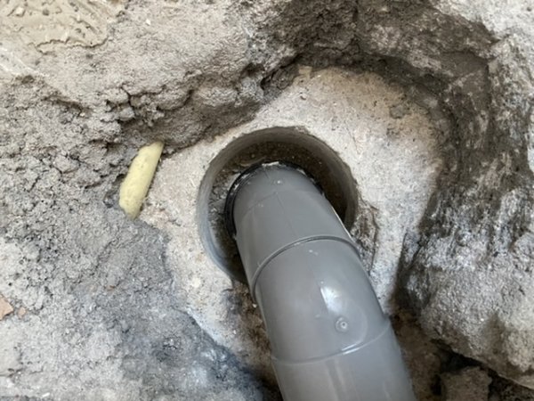

Ik heb een vraag mbt deze koppeling. Kan ik deze gewoon afvullen met zandcement of moet ik nog iets doen ter bescherming.
Zie jullie reacties graag tegemoet
Arjan
Is de rubber nog wel goed dan?
je gebruikt een bocht met spie zijn vaak iets dunne dan buis maat.
De rek is dan uit het rubber.
Als dat goed is kan je met zandcement dicht maken.
