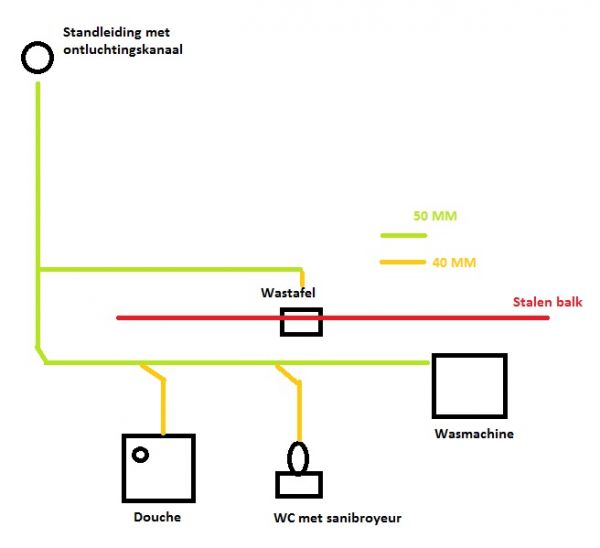

Hallo klussers,
Op de zolder ga ik een badkamer maken en ik heb jullie advies nodig voor de afvoer. Onderstaand de indeling met hierin de afvoer weergegeven.
De lengte van de afvoer vanaf de standleiding tot de wasmachine is 5m.
Mijn vraag: klopt het ontwerp van de afvoer en heb voorkom ik hiermee borrelende wasbakken / douches?
De ingetekende blauwe lijn 75 mm maken als dat kan tot aan de sanibroyeur.
De rode lijnen 50 mm maken, de wastafel is goed zo.

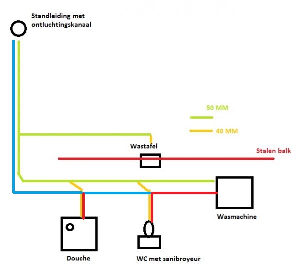

Hoi Jan,
Bedankt voor je advies. 75 mm gaat helaas niet passen i.v.m. de dikte van de houten balken. Begrijp ik jou goed dat je de blauwe en rode afvoer toevoegt aan het ontwerp. Wil je dit uitleggen?
Niet toevoegen maar in plaats van.
Ik begrijp dat 75 mm niet lukt, dan maar 50 mm gebruiken zoals in uw eigen tekening en hopen dat dit goed gaat.
Leg de afvoer van de sanibroyeur apart aan naar de standleiding zodat er in de douche geen water van de sanibroyeur naar boven komt.
Ook de afvoer van de wasmachine kan voor problemen zorgen in de douche, plaats het T-stuk voor de aansluiting van de douche zo ver mogelijk van de wasmachine.
Voor de sanibroyeur heb je niet zo een dikke leiding nodig.
40 mm is vaak al voldoende.
Bij te grote leidingen, kan de sanibroyeur soms niet goed werken, omdat er druk opgebouwd wordt bij het afvoeren.
Een en ander ligt ook aan de afstand van het toilet naar de standleiding
Lees even de gebruiks aanwijzing door van de sanibroyeur.
Zeker deze apart aansluiten op de standleiding, anders heb je kans dat het vuil in de douche omhoog geblazen wordt.
