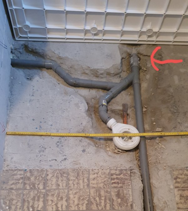

Hoi allemaal,

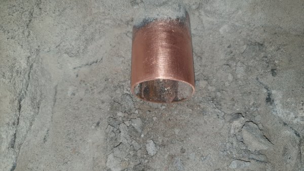

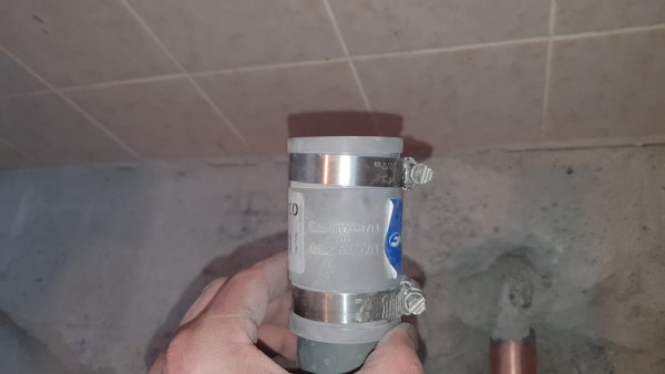

Ik ben bezig met het aanbrengen van nieuw leidingwerk. Het betreft hier een jaren 50 woning. Ik heb inmiddels de hoofdafvoer pijp blootgelegd om hier weer op door te bouwen. Deze pijp blijkt echter van koper te zijn diameter 42 mm. Het is de bedoeling om door te bouwen met pvc 40 mm. Mijn vraag is of hier iemand een suggestie heeft hoe ik deze overgang degelijk kan maken. Ik heb al een zwaar uitgevoeren rubberen flexibele koppeling gevonden met rvs spanbanden. Volgens opgave van de verpakking moet het hier geschikt voor zijn. Ik heb echter het idee deze oplossing niet ideaal is. Zie afbeeldingen:
Alle suggesties zijn welkom.
Alvast bedankt
