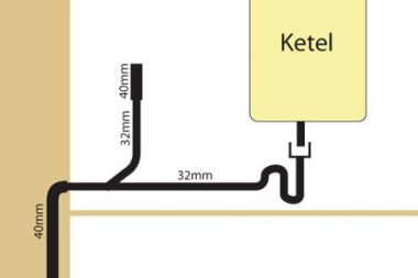

Ik wil graag mijn wasmachine (Bauknecht wa6900) op zolder aansluiten. Nu zat hier een speciale afvoer op zolder (40mm kwam uit de muur) echter is deze dicht gepurt, iets eronder komt een 32 mm buisje uit de muur. Deze is hoogst waarschijnlijk aangesloten op de afvoer en loopt verder richting de ketel.
De oude afvoer werkte dus niet meer, en daarom heb ik besloten er een aftakkig op de 32mm buis te zetten. Dit is een t-splitsing onder een 45 graden hoek met daarboven nog een 45 graden bochtje. De buis gaat als 32mm omhoog een het laatste stukje is 40mm zodat de buis erin past.
Nu heb ik de wasmachine getest door een beetje water erin te laten lopen en vervolgens leeg te pompen en toen borrelde het water bij de ketel omhoog.
Een beetje op internet gezocht en hier werd verteld dat dit een luchtprobleem kan zijn. eventueel kan ik nog een extra buis voor ontluchting erbij kunnen plaatsen, evt ergens iets dikker maken ofzo.
Zo ja, waar een extra buis te plaatsen? voor of na de nieuwe aftakking? of als t-spliting aan de bovenkant van mijn nieuwe afvoerbuis?
of gaat het gewoon niet lukken met 32mm? dan moet ik de muur open bikken hopen dat ik er een 40mm buis aan kan zetten.... liever niet.

Groot risico dat bij het leegpompen van de wasmachine iedere keer het water over de rand loopt bij de afvoeraansluiting van de ketel.
Een buis van 32 voor de ketel lukt wel, maar voor een wasmachine is 40 mm wel het minste.
Om in de toekomst problemen van overlopen te voorkomen beter nu gelijk goed oplossen, en een pijp maken die ervoor geschikt is.
Vr Gr
Wanneer net boven de 32 mm pijp de afvoer dicht gepurd is kan dat nooit veel zijn, probeer de pur eruit te krigen en sluit hier de wasmachine op aan.
Wanneer het mogelijk is direct bij de wand een pijp omhoog laten lopen voor de ont- en beluchting.

om te illustreren wat de situatie nu is:
de 40mm buis als vaste afvoer op zolder is aagepast voor de afvoer van de ketel. Er zit pur (gele wolkjes in de tekening) in de buis (trekveer geprobeerd) maar of deze bovenste 40mm buis nog is verbonden met de onderste 40mm buis weet ik niet. Deze 40mm buis is ook geen standaard plastic buis (metaal? komt een klein stukje uit de muur en is erg dunwandig) dus weet ik ook niet of hier een standaard T-koppelstukje voor te krijgen was of dat er bijvoorbeeld is gekozen voor een ander soort bochtje ofzo. dus alleen de pur weghalen weet ik niet of dit een goede optie is. Het 32mm buisje uit de muur zit best wel los. (kan een beetje bewegen).
Als jullie hier nog gedachtes over hebben hoor ik het graag.
Anders ga ik eens in muur ik bikken en kijken wat ik zie.... als het lukt de bocht naar de 32mm leiding kan vervangen voor een bocht naar 40 en die uit de muur laten komen. dan de splitsing naar 32 voor de ketel en 40 voor de wasmachine.
