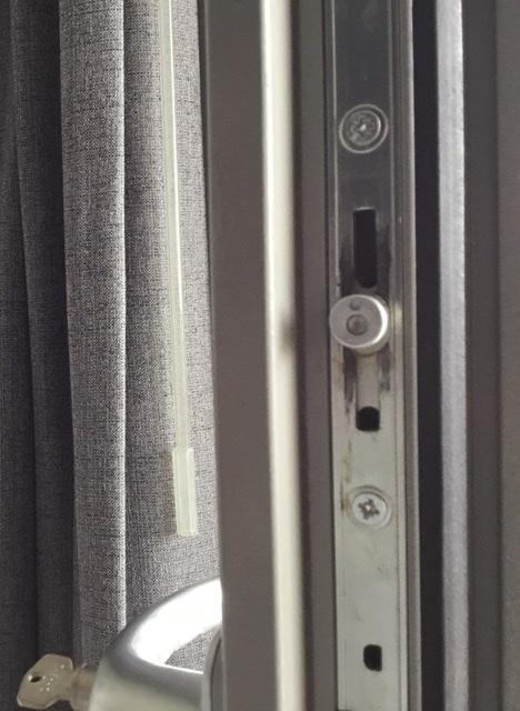

Mijn draaikiepraam, fabrikaat Kawneer, sluit niet goed. Ik kan de handgreep niet helemaal dicht doen en dus niet op slot doen. Volgens de gebruiksaanwijzing zou dit op te lossen zijn door de excentrische vergrendelnokken Met een inbussleutel te verdraaien. Echter zoals op de foto is te zien is zijn de nokken niet geschikt voor inbussleutels. Weet iemand hoe deze nokken zijn te verstellen?

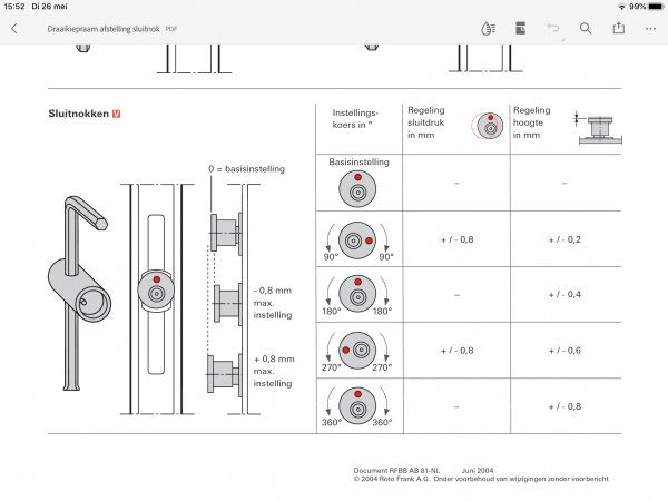

Ik heb inmiddels het gereedschap gevonden waarmee de sluitnokken af te stellen zijn. De sleutel is verkrijgbaar bij de firma Destil. Het heet Stelleutel NT V-nokken/258191.
