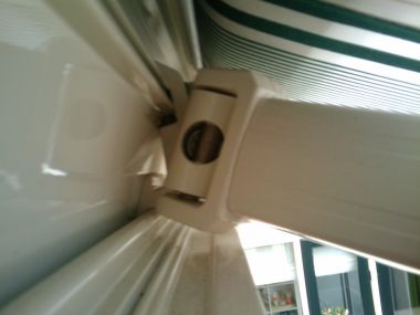

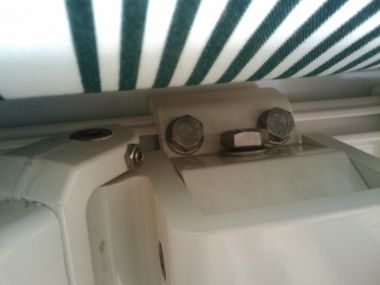

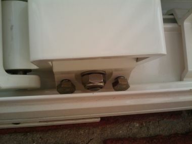

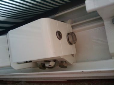

Wie kan mij vertellen hoe ik bij onderstaand zonnescherm (merk Verano) de uitval-hoek kan afstellen?
Boven:
Onder:
Links:
Rechts:

De rechtse bout op de onderste foto iets losdraaien.
Vervolgens aan de onderste bout op de onderste foto draaien.
