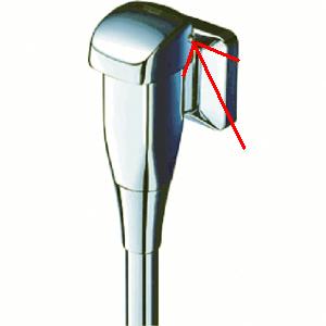

Afstellen spoelwater GroheDal urinoirspoeler
Op de zijkant zit een inbus boutje.
Draai die los,en achter de drukknop zit een stelschroef.

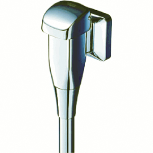

en plaats anders even een foto.
er zijn namelijk verschillende soorten.
Dit type is het.
