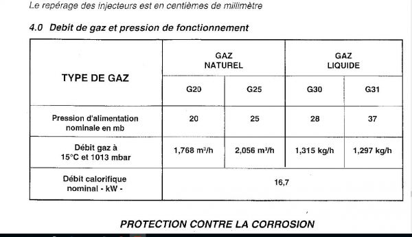

Ik heb wel een beschrijving van deze boiler op internet gevonden en daar staat G31 = 37 mb
Het probleem is dat niet iedereen op dit forum, en ook onze installateur het niet eens is dat de branderdruk van 37 mbar bedoeld wordt, maar de voordruk.
37mBar is de statische VOORDRUK ( standard bij propaan ), dynamische voordruk mag maar ietsje minder zijn ... dit zijn waarden gemeten bij de ingang van het gasblok .
Branderdruk is de gasdruk gemeten op de branderstaven ... dit is afhankelijk van vermogen toestel . Meestal tussen 10 en 20 mBar afhankelijk type , merk en vermogen toestel .Dus kan bij u 16mBar zijn ...

Ik had al een mailtje gestuurd naar de technische dienst, en dit kreeg ik als antwoord.
De propaan werkdruk is 37 mb.
De gasklep aanpassing afhankelijk van de kwaliteit van de verbranding (mengsel lucht / gas), dit is gekoppeld aan de verbrandingstesten.
hartelijk
Technische Dienst Ariston
Bedankt allemaal voor het meedenken. :D
Pression d'alimentation nominale en mb 37 mbar. Vertaald nominale voordruk bedraagt 37 mbar bij gebruik van G31 (propaan).
Om het toestel af te stellen heb je gewoon de afstel gegevens uit de servicehandleiding nodig. Deze zullen moeten worden opgevraagd, zonder komt een andere installateur ook niet veel verder.
Ariston geeft ook aan dat 37mbar de voordruk betreft. Verder heb je weinig aan het antwoord, omdat ze niet aangeven wat voor verbrandingstesten en welke waardes daar bij horen. Daar heb je dus niets aan.

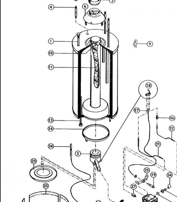

Maar ik ben ondernemend dus,Ik heb de gehele boiler gedemonteerd.Er viel me op dat er veel stukjes roestig materiaal mee naar beneden kwam met demonteren. Een ring (nummer 14) die op het verwarmingskanaal geklemd was, deze was volledig vergaan, brokkelde gewoon af bij het aanraken.
Toen ik die verrotte ring verwijderde, viel er een soort spiraal naar beneden wat ook helemaal vergaan was (nummer 11)
Alles goed schoon gemaakt met fijn schuurpapier en een staalborsteltje. Beide onderdelen vernieuwd en nu (even afkloppen) voorlopig is hij niet meer op storing gegaan.
Nummer 11 is denk ik om de rookgassen hun werk te laten doen, brand w.s zuiniger.
Nummer 14 Geen idee wat voor functie die heeft, misschien kan iemand me dat nog vertellen.
