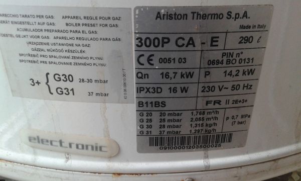

Gasblok van boiler is vervangen, en installateur heeft het gasdruk afgesteld op 18 mbar. De boiler opgestart en hij werkte goed. Nu is het zo dat hij elke keer bij het opnieuw opwarmen op reset springt. Vervolgens moet ik twee keer op de reset knop drukken voordat hij weer aan springt. Het lijkt of hij te weinig gas krijgt. Nu staat er op de boiler, geijkt voor gas G31 37mbar.
Betekend dit dat het gasblok veel te laag is afgesteld of is er toch iets anders aan de hand.

Het vervelende is dat de monteur heeft laten weten, hier geen oplossing voor heeft. Kan iemand mij vertellen of die sticker op de ketel betekend 37 mbar is voordruk of moet dat branderdruk zijn.
The headhunter
Volgens mij is dat de max voordruk.

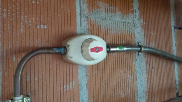

Is er een druk reduceer voor het toestel geplaatst???
Dit is bi propaan nodig om de druk terug te reduceren.

Jawel er zit een drukventiel voor. Ketel is zes jaar geleden geplaatst, voordien nooit problemen gehad, en onderhoud gehad.
Zonder iets ondernomen te hebben werkt de ketel nu overdag goed. Ik moet hem nu alleen s morgens resetten.
Er zit een ringleiding aan het toestel, zorgt overdag voor een temperatuur van 60 graden, dus ketel slaat regelmatig aan. S avonds om 23 uur tot smorgens 7 uur gaat deze ringleiding uit . In deze periode wordt er vrijwel geen water afgenomen. Dus staat hij een tijd niets te doen, Bij het aanslaan dan hoor ik hem vonken, maar dan lijkt het of hij niet genoeg gas krijgt. Daarna gaat hij in storing, en moet ik de reset knop induwen, waardoor vervolgens de hele dag weer goed werkt. Met deze informatie kan iemand me misschien verder helpen.

Controleer eerst je aanvoer eens, lijkt op een hangende of vaststaande reduceert.
Johndoej
Sorry Headhunter, ik weet even niet wat je bedoeld.
Ja toch. Je bedoeld het reduceerventiel van het gas.
Hoe kan ik dit controleren, lijkt goed te werken.
Verwarming Sp.
Voordruk controleren, en de meter een nacht aangesloten laten. Loopt ie op, weet je genoeg.
The headhunter
Drukmeter op meetnippel gasblok zetten.
Ik heb het gevoel dat de reduceer vastzit als het gasblok 's morgens opent.

Ik kan dit dan toch ook controleren, nadien ik de spanning van de ketel afgehaald heb, de gasslang een slag losdraaien van het ventiel. Komt er geen gas, dan is het duidelijk. Bij een propaan keukengeiser heb ik op die manier ook een keer ontdekt dat het ventiel stuk was.
Maar het blijft vreemd dat je een eventueel defect drukventiel kunt deblokkeren door op de reset te drukken van de boiler.
Maar het is iets om naar te kijken.
De getallen op de sticker geven aan wat de druk moet zijn bij verschillende soorten gas, laat de installateur de druk afstellen zoals op het plaatje staat aangegeven.
Johndoej
Jan begrijp ik nu dat je zegt wat op het plaatje staat, G31 37 mbar, dat dit volgens jou de branderdruk moet zijn, en dat dit niet de voordruk is.
Mn22
De druk die achter de aanduiding van de gas soort staat is wel degelijk de voordruk van het gas en niet de branderdruk. Bij G31 is 37 mbar verder een gebruikelijke waarde voor de voordruk.
De branderdruk zal behoorlijk lager liggen. Anders kunnen drukschommelingen niet worden opgevangen.

Waarschijnlijk toch defecte drukregelaar.
S nachts bij geen gebruik loopt de druk vanuit je tank welke weggaat met 50 mBar op hoger daan de toegestaane voordruk op je gasblok.
Tijdens ontsteken blaast de vlam af door een te hoge gasdruk, door een paar keer te reseten dus in feite te ontsteken daalt de gasdruk voor je blok naar een druk waar het toestel wel op gaat branden.
Niet reseten bij storing en je installateur eerst vragen gasvoordruk te meten voor hij iets doet.
