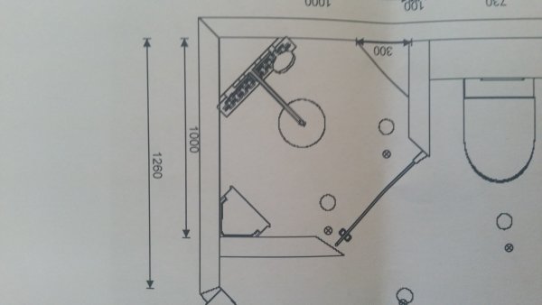

Afstand toilet tot standleiding en andere inzichten.
Ik ga van mijn kleinste kamer een badkamer maken.
Er is nu nog niets vast zelfs de muur en deur bij de overloop niet.
De standleiding wil ik het liefste daar maken aangezien deze dan zo de meterkast in kan en naar buiten het riool.
Omdat er een raam in deze kamer zit ben ik nogal gebonden met de indeling.
Nu heb ik de indeling zoals ik deze het liefst zou willen.
Hoe kijken jullie tegen mijn afvoerleiding van het toilet aan? De loop zal wel goed zijn alleen de lengte van het traject.
Verder, hoe kijken jullie tegen de algehele indeling van de badkamer aan?
De wasbak twijfel ik nog over op welke muur.
De douche bak heb ik het liefste zo i.v.m. de maat of zouden jullie toch een afgeronde aanraden.
Het bad wil ik eigenlijk toch wel houden aangezien deze toch met regelmaat gebruikt wordt.

De afvoer voor het toilet kan zo wel. Heb ikzelf al vaker meegemaakt.
Voor de douche een goot gebruiken. Rest van de vloer dan met zandcement ophogen.
Voor de douche kun je bijgevoegde voorbeeld gebruiken. Je hebt tegenwoordig deuren mat alleen 2 scharnieren. Die passen in een nis van 70. De opening zou dan op 72-73 gezaagd moeten worden.
Een ander voordeel is dat je een nis in een muurtje kunt maken.
Bedankt voor je reactie,
Dat van het toilet is dan al een hele geruststelling.
De badkamer komt op de eerste verdieping en dan wil ik liever geen goot (lees hele inloopdouche) gebruiken maar gewoon een lage bak met lage afvoer. Nu zie ik ook dat ik dan i.p.v. een kwart ronde bak een vijfhoekige bak moet kiezen.
Dat van die deur (of 2 smalle) had ik ook al in mijn gedachten zitten en lijkt mij de meest mooie en handige oplossing.
Ik zit dan nog wel met of alles glas of die muurtjes.
