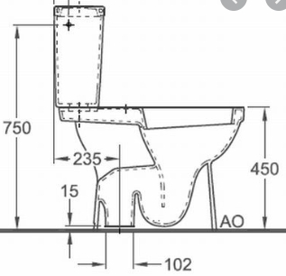

Deze heb ik vandaag verwijderd. Nu was ik benieuwd welke afstand ik moet kiezen voor een nieuwe toilet. Is dat de afstand tot het begin van het riool (in mijn geval +/- 23 cm) of tot het hart van het riool (in mijn geval +/- 29 cm).
Zie onderstaande afbeelding:

Dan is de maat 29 cm hart maat van belang.
Je kunt gaan voor een duoblok AO daar zie je dat de pot achter zijde dan 5,5 cm van af staat.
Of de gewone AO pot iedere merk heeft zijn eigen maten.
Je ziet bij de volgende van hart 15cm achter zijde tot pot.
Dus hou je 14cm over voor een valpijp bocht.
Daar komt natuurlijk een laag hangende reservoir achter en dat is ook weer hoe dik die is ivm valpijp bocht.

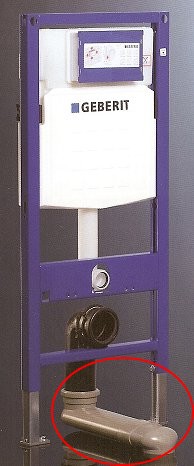

Je kan ook een sprongbocht plaatsen net wat @wgb zei dan kan je een hangende toilet plaatsen.

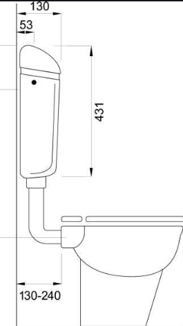

Gewoon excentrische potsok van 2 of 4cm gebruiken..
ik hanteer hart buis 30cm als standaardmaat voor een ao wc.
minder dan 25cm dan is enkel een pk mogelijk, anders blijft de bril niet staan...
