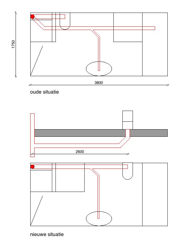

Ik wil het toilet in mijn badkamer verplaatsen.
De huidige situatie is een toilet met achteruitgang direct naar de standleiding. Nu wil ik het toilet (met onder uitgang) 2 meter verplaatsen en met een afvoer door de vloer, direct onder de vloer naar de standleiding afvoeren. De afstand van toilet naar de standleiding is dan ca. 2,5m.
2 vragen:
Is 2,5 meter vragen om problemen/verstoppingen?
hoe kan ik het beste de afvoer maken? Vanaf het toilet een 90 graden bocht en dan horizontaal naar de standleiding en haaks monteren?

Plaats even een tekening en of een foto van je situatie
Frankem
Het toilet sluit ik met 2x45 graden aan op de rond110 verzamelleiding die over 2,6m aansluit op de standleiding.
Henk253
Je kan dat gewoon zo aan sluiten evt met een stromings bocht 90° en een stroming T-stuk 90° in je standleiding.
wel moet je een ontspanning leiding door trekken naar het dak
Frankem
Dus ik hoef niet perse onder het toilet naar de verzamelleiding 2x 45 graden te gebruiken?
Henk253
Daarom zei ik een stroming bocht
Frankem
Inmiddels alles in elkaar gelijmd en het werkt uit de kunst :D :D
