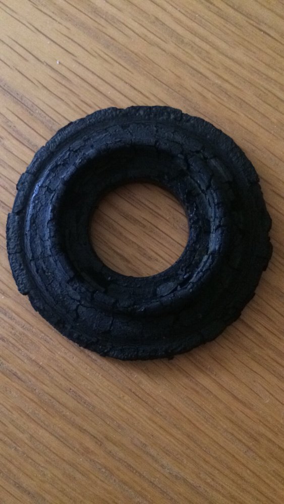

Recent constateerde ik dat mijn wc water lekt ; uit verder onderzoek bleek dat de rubberen ring die stortbak afsluit versleten is. Heb me tot nu toe suf gezocht maar nergens is deze ring verkrijgbaar.
Op internet kwam ik hem wel tegen bij een Deens bedrijf, zij leveren echter alleen BtB.

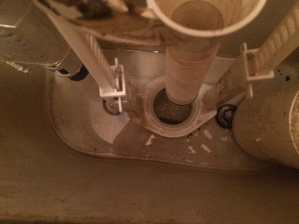

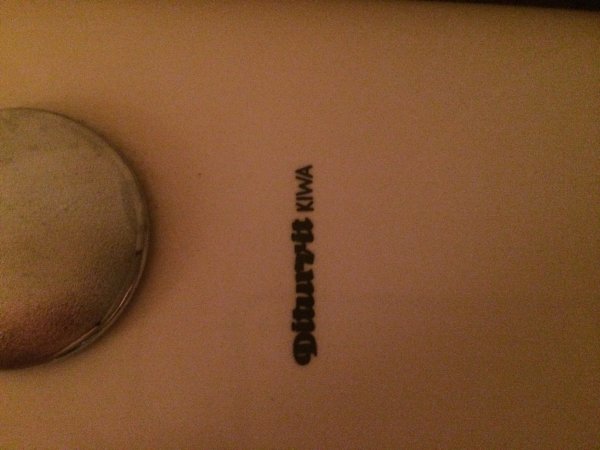

Wellicht dat iemand mij hier kan helpen. Ik heb een foto van de versleten ring alsmede mijn toilet bijgevoegd. Of een passend alternatief van een ander merk wellicht?
Zo te zien betreft het hier een duoblok.
er zijn universele uitstroom mechanisme's te koop. (mits je spoelknop in het midden van de deksel zit)
als je zoekt op google op die term en duoblok erachter zet kom je er wel.
ps. als je de spoelbak terug op de pot monteert, draai hem dan niet meteen hard aan. draai je hem te hard aan, knapt je reservoir..
succes ermee
Dank voor reactie...gehele mechanisme vervangen is een optie...maar ik moet toch ergens ook gewoon zo'n rubberen ring kunnen vinden voor een paar euro ?
Bij een sanitair winkel, of bouwmaterialen handel die ook sanitair verkopen, hebben ze vaak diverse losse rubbers liggen.
Vast wel. Maar wij zijn ook niet helderziend...
Dus is het slimmer het binnenwerk te vervangen, dan een eindeloze speurtocht naar een rubber te houden.
