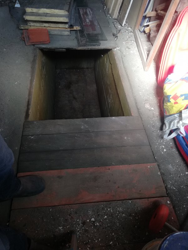

In mijn garrage zit een smeerput die ik zelf niet gebruik. Omdat ik bezig ben een kamer te maken in de garage wil ik de smeerput afdekken met een betonvloer.
Ik heb het plan om de put leeg te laten en op ongeveer 15 cm over de huidige vloer oppervlak een verlaagde vloer te maken wat dient als onderkant van de nieuwe betonvloer. Ik gebruik dan betongaas en verstevigings ankers om de boel stevig te krijgen
Is de 15 cm dik genoeg voor een beloopbare vloer. Ik moet 3 bij 1 meter over bruggen

10 cm is meer dan voldoende. Denk je ook aan voldoende dikke de isolatie tussen de verloren bekisting en het beton?
Metsel in de put een muurtje rondom en leg daar de vloer op.
dan gaat het met 10 cm wel goed
als je ankers wilt toepassen houd dan een randafstand aan van ten minste 75 mm in het bestaande beton.
en vlecht haarspelden rondom in de nieuwe vloer.
zodat ankers/stekken binnen de dubbele laag wapening zitten
10 cm is dan te dun om e.a goed te doen. neem dan 15cm

Dank vd tip, begrijp ik je goed om bijv een draadeind met een lengte van minimaal 7,5 cm uit laten steken en daaraan vast het beton gaas te verbinden zodat dit in de nieuw te storten vloer komt...
Nee die stekken (gewoon stukken betonstaal geen draadeinde)
dienen de verankeringslengte te hebben
rond 10 150mm inlijmen en 450mm in de nieuwe beton dus 600mm lang.
de randafstand is de maat van het gat tot de rand van het beton.
Dan sluit ik me bij de vorige reageerders aan. Muurtje opmetselen is niet nodig als je de vloer goed rondom koppelt. Plaatje multiplex eronder als bekisting. Rondom de naad even afkitten zodat er geen mortel eronder loopt.
