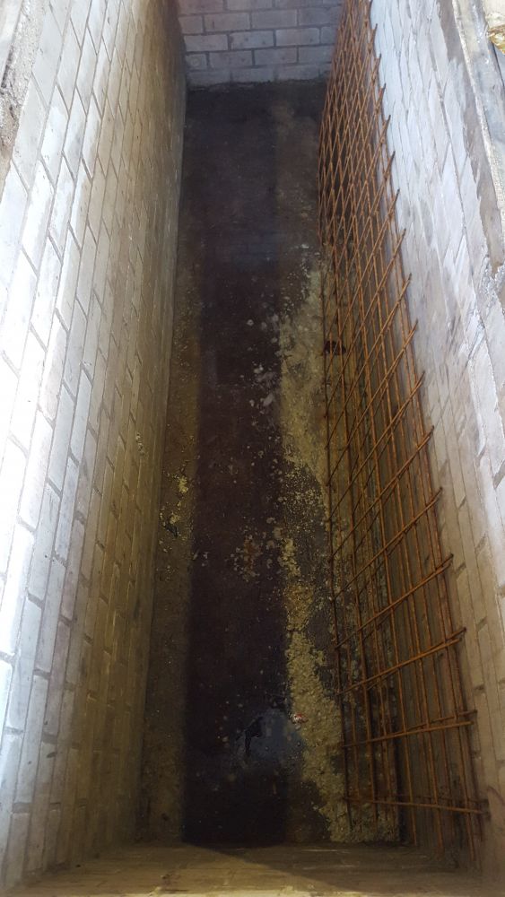

Goedemiddag allen,
Ik zit met een probleem en daar heb ik een aantal vragen over
In onze garage zit een smeerput, die zodra het begint te regen, vol begint te lopen met water. (lees: ongeveer een laag van 2 tot 5? centimeter).
Tevens optrekkend vocht in de muren
Waardoor wij vermoeden dat dit grondwater is.
Nu willen wij dit probleem gaan oplossen door de volgende stappen te ondernemen:
- betongaas op de bestaande betonnen vloer leggen
- kant en klare betonmortel storten, dit gemengd met Waterglas (ongeveer dikte van 5 a 8cm)
- muren afsmeren met bitumencoating voor kelderafdichting
Onze vraag aan jullie, zou dit moeten werken?
En is het een probleem, als er een laagje water in de put staat (lees: 1 a 2cm) om daarop het beton te storten?
Er ligt ook nog half uitgesmeerde kattegrit (klei) op de bodem, hoe grondig moet dit verwijderd worden ivm hechting?
Alvast vriendelijk bedankt, voor de tips en trucks
Groet

Dat gaat niet lukken, want de naad tussen de vloer en wand krijg je niet dicht.
Komt het water alleen in dit jaargetijde even in de put te staan? Als het slechts tijdelijk is, dan zou ik niet teveel daarin investeren.

Bedankt voor je reactie. Helaas kan ik niet zeggen dat het alleen in de herfst is. Hij loopt "vol" zodra het begint te regenen...
Helaas heb ik met name het betonmortel al in huis.. dus die investering ben ik sowieso al kwijt.
Maar als ik het dus goed begrijp, sluit bij het storten van nieuw beton (met waterglas), de naden niet af, waardoor ik met het probleem blijf zitten?
En hechten aan de vloer doet ie alleen als het eerst heel goed schoongemaakt en droog gemaakt wordt. De afdichting op de wanden gaat er mogelijk ook af komen, omdat je aan de verkeerde kant smeert.
Alternatief is de bak eruit slopen en opnieuw maken. Misschien kan je er een RVS-bak voor laten maken en deze erin monteren. Wel goed vast zodat ie niet opdrijft.
Als het maar een paar cm water is, kan je de vloer ophogen met kunststof vlonders of een paar stoeptegels?

Stoepbanden dwars in de put, daaroverheen een hardhouten vloer van dikke vlonderdelen, zonodig in wegneembare schotten/delen.
