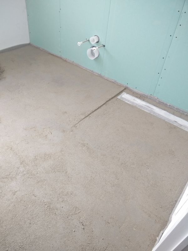

Hoi,
Voor mijn badkamer moet ik een zandcement vloer storten.
Ik weet dat de constructie het houd. Ik wil alleen iets meer zekerheid betreffende het afschot voor de vloer.
De afmetingen van de badkamer zijn 2,2 bij 2,2 meter. en de douche is 90 bij 90 cm.
Ik zat te denken aan het volledig laten aflopen van de gehele vloer. met een totaal afschot van 2 cm.
Lukkezeh
Ik bedenk me net dat ik volgens mij niet de hele vloer kan laten aflopen.
Ik heb twee deuren en geen vaste wand.
Houd dus in dat de vloer in het douchegedeelte ongeveer 1 cm moet aflopen.
Of kan dat ook anders? Je blijft op deze manier namelijk wel de zijkant van de tegel te zien.
Klus_Niels
Ik heb destijds eerst een betonvloer gesmeerd op de zwaluwstaart platen. (waterpas)
Daarna heb ik de wandjes gebouwd van de douche.
Lat tussen het douche deel en de rest van de vloer. Toen de gehele vloer met zandcement gesmeerd. (waterpas)
Daarna de drain gesteld en vast gezet. En vanaf hoogte nieuwe vloer naar de drain toe in afschot gesmeerd.
Tussen de vloer en het douche deel is een "drempeltje" gelegd om het water buiten te houden (voorzorg). En dan de tegels erover heen. De wand tegels moet je schuin zagen aan de onderkant of op zoek naar een speciaal profiel.
Lukkezeh
De vloer ligt er in:
Hij ligt waterpas maar hij is niet overal glad. Is dat een probleem als er tegels overheen komen?
Onderaan op de foto zijn bolletjes cement te zien, die moeten er af om te voorkomen dat de tegels iets te hoog komen ter plekke van die bolletjes.
Voor de rest hoeft het niet glad te zijn.
