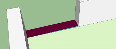

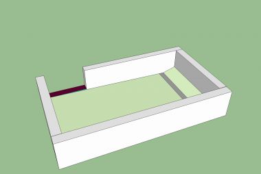

Zie overdreven tekening van mijn geplande inloop douche:
Lichtgroen de douche vloer met afschot richting drain.
Het probleem zet hem bij het "opstapje" (rood). Deze moet waterpas zijn om de glasdeur mooi te kunnen plaatsen, maar daardoor krijg ik een klein opstaand randje ten opzichte van de aflopende douche vloer.
Ik ben mijn hoofd aan het breken hoe dat netjes op te lossen :)
Gestort krijg ik het zo wel ... maar hoe ga ik dat netjes tegelen/afwerken??
Graag jullie ideeën!
Waarom (rode drempel) niet uitvoeren in een stuk natuursteendorpel van 2 cm dik.
iets boven vloer, loopt je glasdeur ook meteen vrij en in douche ruimte ben je meteen afgewerkt
Bedankt voor het meedenken Tim :)
De douche vloer wordt op het hoogste punt 10cm (drain zit op 8.3 + 1.7cm afschot). Ik weet niet of het mooi uitziet om een dorpel in de tegels op die hoogte te verwerken.

Helaas, deze tekening was alleen om de vloersituatie uit te leggen.
De douchekop zit aan dezelfde wand als de deur (verlengde van opstapje, achterkant wasmeubel) op 60cm afstand.

Misschien is die natuursteen dorpel toch wel een mooie oplossing.
Ik zie het probleem niet: Je kunt de eerste rij tegels tegen de dorpel en langs de lange wand met de doorgang toch ook een klein afschot geven richting het middel van de douche over de legte-as. En pas voorbij de dorpel beginnen met afschot richting drain. de andere rijen kun je wel leggen op afschot zoals gepland maar steeds ter hoogte van de dorpel een minimaal ofschot i.v.m kierwerking op de voegen/randen.
O.k. is een beetje lastiger, maar kan gewoon netjes gemaakt worden dacht ik. Zeker als de tegel onder de dikte van 1 cm blijft.
Dan wordt het een ander verhaal idd. :( Maar zijn die niet wat groot voor zo een klein douchje? Ik bedoel: esthetisch gezien.
Achja wij verwerken bijna geen kleinere tegels meer als 60 x60 cm, maar wel grotere in de badkamers.
Wij lossen dit op, door onder de tegels waar de douchedeur of wand op komt te staan, een haaks aluminium of rvs tegel profiel aan te brengen.
Zo kun je dan de tegel in het douche gedeelte schuin af laten lopen naar de goot.
Je kijkt dan bij de doorgang tegen het tegel profiel aan.
