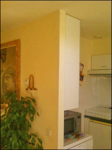

Tussen de woonkamer en de keuken heb ik een gipsblokken afscheidingswand staan. Deze is ongeveer 1 mtr. breed en op de kopse kant is voor de afwerking gekozen voor een houten profiel die over 7cm. dikke blokken valt.
Nu wil deze gipsblokkenmuur gaan verlengen!
Ik wil het houten afwerkprofiel verwijderen en dan verder gaan met gipsblokken.
Kan ik verder gaan met nieuwe blokken te lijmen tegen de oude blokken aan?......of moet ik gaan vertanden?
De aansluiting tussen de nieuwe en oude gipsblokken hoe los ik die op?
Gaat dit later niet scheuren?
Bedankt voor een antwoord :!:

Even een beroerd plaatje om het wat duidelijker te maken....

In principe kan je gewoon verder gaan op deze wand, bevestig de gipsblokken wel met veerankers aan je bestaande wand, en laat de nieuwe wand wel vertanden.
Wanneer je de aansluiting tussen de twee muren gaat afwerken eerst een strook stucgaas aanbrengen.
Wanneer je in google 'gipsblokken' intypt vind je ook vrij veel informatie over materialen die je nodig hebt.

Op de kale smeervloer moet ik dan ook een plastic gootgebruiken?......of mag de eerste laag blokken gelijk op de smeervloer plaatsen?
