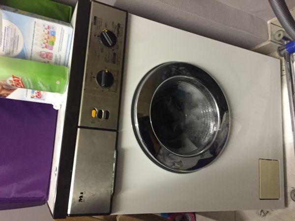

Achter het klepje zit idd de pomp. Als je het pomphuis open maakt, staat de vloer blank. Maar gezien de plavuizen/tegels moet dat kunnen...
Rommel in de pomp is vaak wel de oorzaak. Ik heb wel eens de wasmachine opengemaakt om een complete pomp te vervangen. Kost ca 5 tientjes, maar dan werkt ie wel weer.
