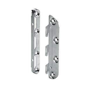

In het kozijntje een haaklat/haakprofiel, en op het luik hetzelfde, of een "Bedhaak" zeer simpel/goedkoop, en doeltreffend voor u probleem, aan weerskanten een haak monteren
Haken aan het kozijn, haakkommen op het luikje.
(Afbeelding gekeerd zien)
Dan moet ruimte aan de bovenkant zijn om de deur eruit te tillen maar als dat niets uitmaakt is het een goeie optie.

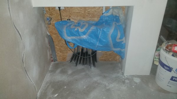

Een foto zou ik even moeten maken. Het is deels in de keuken dus het moet gewoon mooi uit zicht worden. Het is een vierkant zeg maar en hij moet er mooi inpassen zodat er geen ruimte is naar boven of beneden te gaan. Het moet dus een klik systeem worden waarbij het losspringt en ik het omhoog kan halen.

Ja een foto is handig denk ik. Het is namelijk niet echt dat er een kozijn aanwezig is
De onderkant zullen de plavuizen komen, nu is alleen de dekvloer er nog. Er boven en omheen staat hout (2/3) en dat is met gips dicht gezet. Het is dus niet dat er een kozijn zit oid.

Foto..
Is dus best klein..

Het is kleiner dan ik dacht: Maak een stabiel frame met houten regels, en ook een deurframe. Kun je 44x67 maken.
Met een verdekt scharnier laat je deze in het houten frame draaien. De sluiting is ook verdekt met een push to open magneetsluiting.
op de deur én het frame plaats je een 9 mm hoeklijn of stucstop-profiel. Hier binnen plaats je een plaatje gipsvezelplaat. Ook het kader rondom ga je hiermee bekleden (gipsplaat valt net iets terug tov de wand). Afsmeren met gips (geen roodband) en glad schuren en muurverf erop.
Balkje aan de muur, plaatje maken zoals bij een keuken en met een paar zelfsluitende keukenscharnieren bevestigen, een latje aan de open kant als stuitje voor het deurtje.

Heb je een voorbeeld van hoe je dit bedoelt. Ik kan hem niet helemaal volgen namelijk. Op de foto zie je dat hetgeen er omheen al met gips en vuller is gesmeerd en geschuurd.
Het makkelijkst is rondom een latje monteren, en daar een multiplex plaatje op schroeven. Dat zonder te plamuren wit schilderen. De vier schroeven vallen niet op, maar zo kan je het altijd loshalen mocht het écht nodig zijn (als het goed is niet).
